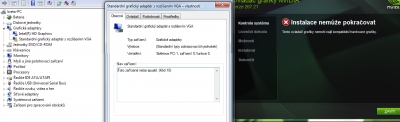

Dej sem screeny.

tady jsou[img][*][/img]

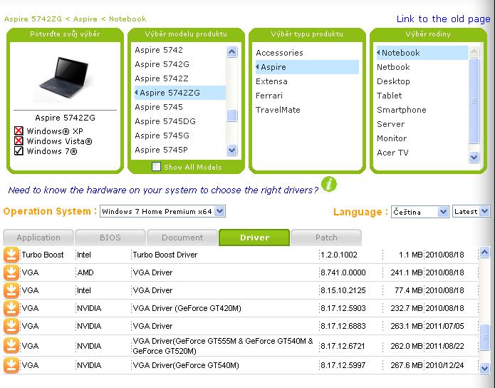

Když instaluješ verzi 267.21 pak se není čemu divit. Na stránkách Aceru ti to vypíše 285.62.

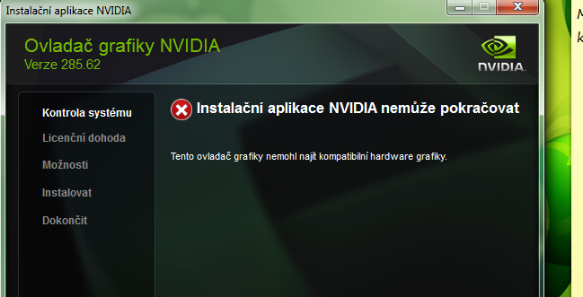

tohle mi to piše u všeho!! i u te nove....tenhle jsem zapnul protože to byl ten ktery jsem tady mel minule a fungoval....

Potom vybíráš špatný ovladač:

presne tam jsem byl a stahl jsem ten 262 MB...jak je tam pro grafiky 550 tak nea´jak a na druhem radku ta 520m.......problem bude možna v tom že se to snaži naistalovat na tu intelackou....jak to prepnout ty grafiky?? aby nahore byla ta vga a dole ten slaby intel??

Nevybira spatny ovladac. Sam jsem se s tim setkal. Ty ovladace totiz vidi jen intel grafiku a tim to pro ne hasne. Musis v BIOSU zakazat integrovanou grafiku a pak ji to najde bez problemu

ten automat jsem našel taky...ale ja skončimu skanning system...tam se to nejak sekne.....pritom jsem to otevrel v IE 64 bitovem novem....a vše co to chtelo jsem odsouhlasil

Žbeky píše:Nevybira spatny ovladac. Sam jsem se s tim setkal. Ty ovladace totiz vidi jen intel grafiku a tim to pro ne hasne. Musis v BIOSU zakazat integrovanou grafiku a pak ji to najde bez problemu
Sent from my HD2 using Tapatalk
Můžeš prosimtě popsat to zakazani grafiky v biosu?? asi mam podobny problem, zkousel sem to ale zadnou takovou nabidku v biosu nemam

Ve správci zařízení zkus ten interní grafický adaptér Intel HD zakázat a restartnout PC.
