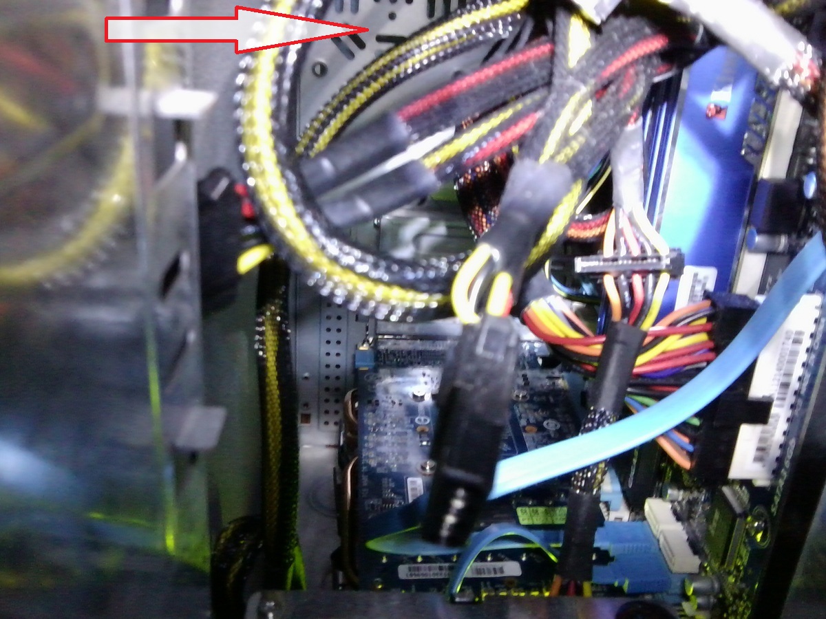

Z tý fotky není nic poznat. A pokud budeš chtít dávat do PC větráky tak ty tam záslepkou na mechaniku nenarveš, to je problém sundat bočnici? Kdyť je to lehčí než vyndat záslepku.

tu fakturu ted fotit nebudu :-) žadne přidavne chlazeni jsem ale nekupoval ale je třeba tohle chlazeni dobre? http://www.alza.cz/primecooler-pc-h4010l12h-d225995.htm :D ja bych to sundal ale nevim jak a to chlazeni by mi někdo namontoval :-)

Dobré. leč trochu malé...
tux
Příspěvky: 9630
Registrován: červenec 10
Re: vysoke teploty GK ale opravdu
Příspěvekod tux » 11 bře 2012 00:10
40x40? To ti neuchladí ani procesor v mobilu, natož grafiku v počítači.
Když otočíš počítač zadníma konektorama k sobě tak na pravý straně budou po boku dva šroubky, ty odšroubuješ a bočnici (ten plech na boku) přitáhneš k sobě, tím se to otevře.
Ale může tam bejt plomba kterou když přetrhneš tak ti potom neuznaj záruku, ale pokud si tam chceš něco přidávat tak nemáš na výběr, jedině to dát prodejci ale zaplatíš za to hromadu peněz což se nevyplatí.

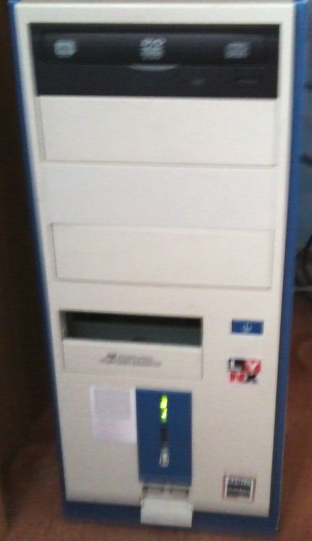

I když je obrázek nekvalitní,tak už je z toho poznat,že máš case nevhodnou pro takovouhle sestavu.Na obrázek jsem přidělal šipku,kde pořijde umístit ventilátor.Jsou tam takové drážky.Tenhle způsob děrování je snad nejhorší a typoval bych,že tam dáš asi jen 80 mm ventilátor.Ve předu case dole-když sundáš přední kryt by měly být taky díry a děrování pro 80 mm ventilátor.To asi bude nějaká stará case.Nejlepší by bylo přeskládat to do nějaké nové slušnější case se zdrojem dole a s možností osadit vepředu i vzadu 120 mm ventilátory,které jsou účinější.Vyfoť jsem celou skříň jak vypadá zvenku.
Ventilátor 80 mm je třeba tento http://www.czc.cz/xilence-80-x80-x25-mm ... 5fred4t7vg

jo no je pravda že je dost stara ale zase nova by stala tak 3000 kč a to se mi nechce davat :-/

Lol co? Kvalitní dobrou case seženeš za 8 stovek. Kde žiješ?

no jo ale vyřešilo by to to chlazeni?

Samozřejmě,že by to vyřešilo chlazení.Velmi dobře odvětraná je třeba tahle http://www.alfacomp.cz/php/product.php? ... 90UR000VWP
V ceně má dokonce i jeden 120mm modře podsvícený ventilátor.Pokud chceš ale ušetřit,tak jen otevři bočnici-odšroubuj přední panel case a dej tam ten 80 mm ventilátor tak,aby foukal dovnitř.Tím zajistíš přísun chladnějšího vzduchu ke grafice a disku.Mimochodem ten disk už musí mít zákonitě kritických 50°C,což se odrazí na životnosti.Vzadu dáš další 80mm ventilátor tak,aby foukal ven.Ale lepší bude ta nová case.
