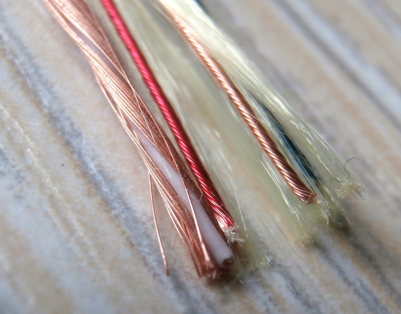

Příspěvekod Funstorm007 » 17 kvě 2013 20:47
Tak jsem si řekl že se do toho pustím, ořezal jsem gumu kolem kabelů a zkoušel jestli fungují jenže nic. Jednotlivé drátky jsou něčím potažené a nevodí. Zkusil jsem je opálit zapalovačem což částečně pomohlo ale zvuk je tižší. Když to chvilku mačkám, jdou ale najít tu správnou pozici... Potřebuju ty drátky nějak očistit od toho barevného cosi ale nevím jak abych moc neporušil ty drátky. Nemáte s tím někdo zkušenost?
Re: Napojení kabelu od sluchátek
Příspěvekod guest » 17 kvě 2013 20:55
Máme. Použij ostrý nožík a tím to opatrně seškrábni. Na následující pájení použij kalafunu, nebo přípravek k tomu určený. Jaký nevím, používám jen kalafunu.
Opálení zapalovačem je nesmysl. Jenom to zoxiduje, nejde řádně spájet, je tam velký přechodový odpor a proto je to tišší.
Funstorm007
Příspěvky: 2031
Registrován: říjen 08
Příspěvekod Funstorm007 » 17 kvě 2013 21:37
Ten drátek je ale složený z několika spletených drobných drátků, které tím nožíkem akorát uškubnu. To asi nevyjde...
Příspěvekod guest » 17 kvě 2013 21:42
Ty drátky, je to lanko, opatrně rozčešeš k vlasy a potom je opatrně oškrábeš. 3x, 4x přejedeš nožíkem abys je očistil. Potom je smotáš /to moc nejde/ nasadíš bužírku a spojíš pájkou dohromady. Pokud tohle nezvládneš, pak je hoď do popelnice anebo požádej kamaráda.
Funstorm007
Příspěvky: 2031
Příspěvekod Funstorm007 » 17 kvě 2013 21:48
To bude zábava. No kabel je dlouhý zatím ještě dost :D
Příspěvekod guest » 17 kvě 2013 21:51
Hlavně to neopaluj, ale oškrábej. Ono se to někdy přeřízne, to se prostě stane.
Funstorm007
Příspěvky: 2031
Příspěvekod Funstorm007 » 17 kvě 2013 22:08
Jenže jich je 5 :D 4 udělám a pátý rupne a můžu odznova... :/
Příspěvekod guest » 17 kvě 2013 22:12
To jich tam je asi víc, ale pokud jeden rupne pak to spoj.
Funstorm007
Příspěvky: 2031
Příspěvekod Funstorm007 » 18 kvě 2013 12:45
No víc jich tam je ale jako celků jich je tam 5. Ale ty drátky jsou strašně titěrný. Ten bílý s bužírkou nalevo nemá ani milimetr tak si sám představ, jak jsou slabounké ty okolo... Mají tak 0,2 - 0,1 milimetru...
Příspěvekod guest » 18 kvě 2013 12:47
Fakt v tom nevidím problém. :-) Však zkus 5mm očistit, není co zkazit. Max. to uřízneš.
Funstorm007
Příspěvky: 2031
Příspěvekod Funstorm007 » 18 kvě 2013 12:49
JJ, tak vyzkouším to, to určitě. jen mě napadlo že by to možná šlo líp nějakým jemným smirkovým papírem...
