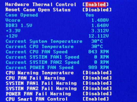

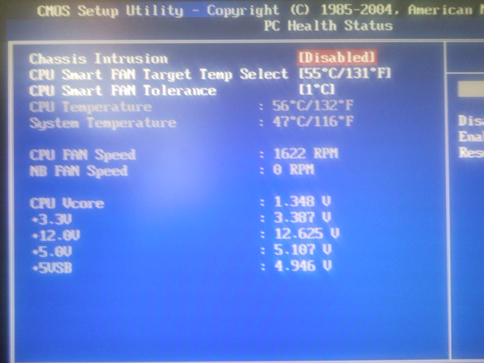

PC health> teploty a voltáž..

Příspěvekod guest » 21 dub 2012 17:39
jj Už jsem to našel.

Příspěvekod Honza522 » 21 dub 2012 17:52
Tady z toho BIOSu.
Re: PC při běhu začal smrdět elektřinou
Příspěvekod guest » 21 dub 2012 17:59
To je O.K.

Příspěvekod Honza522 » 21 dub 2012 18:17
Jo, ten zdroj asi vyměním. Teď už asi není dál co řešit, ty teploty, voltáž jsou v pohodě, jak píšete, tak zatím asi dobrý no ;-) Dík
