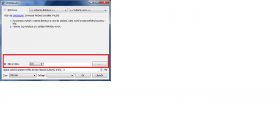

Přidám návod, kdyby náhodou tazatel nevěděl jak na to. Stáhni si Unetbootin (http://sourceforge.net/projects/unetboo ... t/download)
Spusť ho, (neinstaluje se)
Klikni na obraz disku pak na tři tečky a vyber umístění toho ISO souboru, pak typ : USB disk , zařízení : Písmenko jednotky pod kterým je flashdisk.
Pak stačí dát OK, a hotovo.

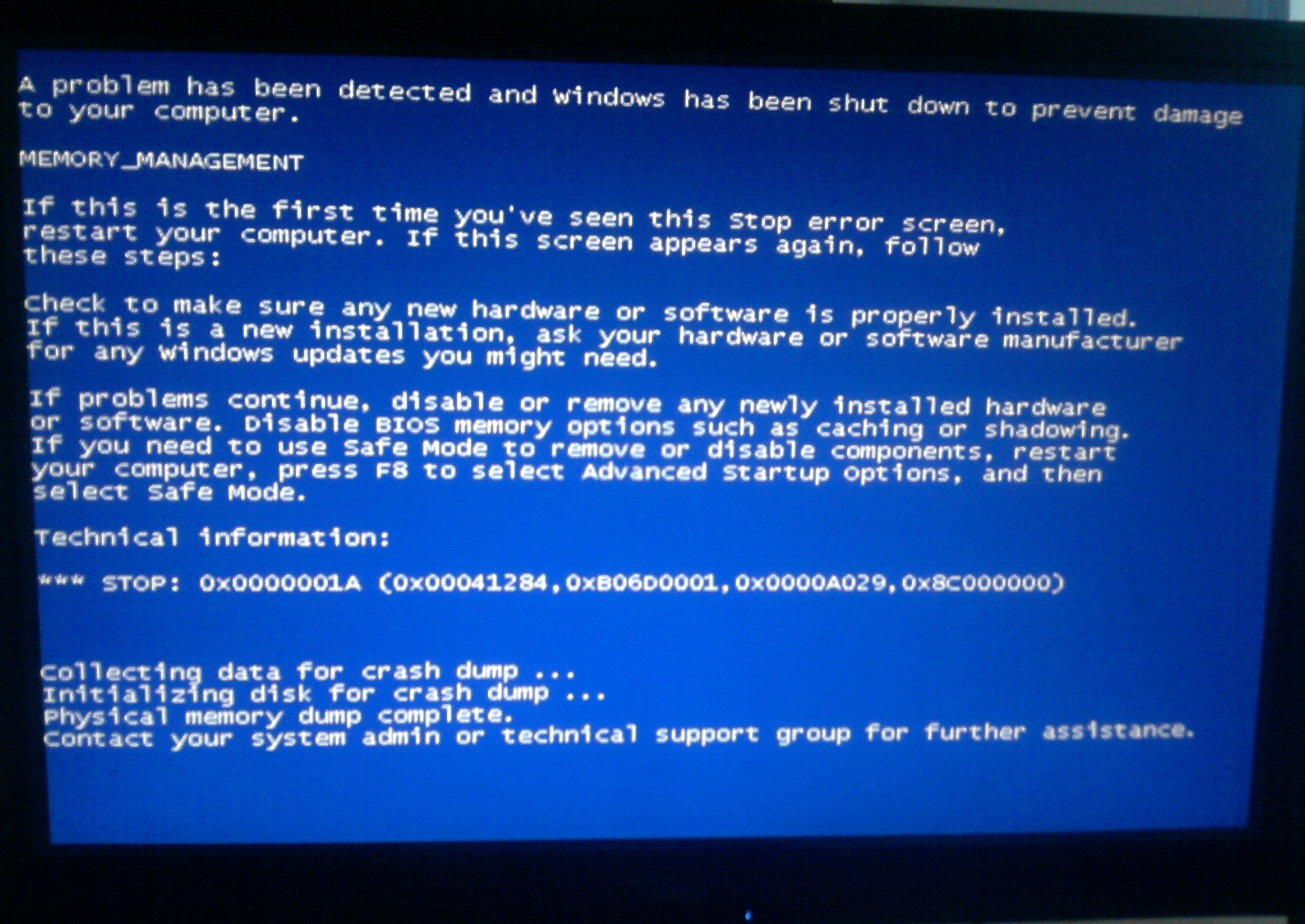

Díky the ProtoType , jdu na to podle návodu. Jen chci dodat. Dnes jsem zkoušel PC zatížil aby hodil modrou smrt a zrovna když chci aby jí hodil tak nic. Po hodině hraní Sniper elite V2 ( pri ktere se mi nahodne hra 3x vypnula ) se tak stalo. Normálně jsem sniper elite V2 mohl hrát 10 minut a už se PC restartoval. Dnes "až" po hodině. Nevím zda jsem to oddálil včerejším vyčistěním PC a nebo to je jen náhoda . Přiložím fotku z mobilu jestli to pomůže a bude k něčemu dobré.

Příspěvekod guest » 21 črc 2012 18:09
A to je důvod proč otestovat RAM.

the ProtoType píše:Přidám návod, kdyby náhodou tazatel nevěděl jak na to. Stáhni si Unetbootin (http://sourceforge.net/projects/unetboo ... t/download)
Vše jsem udělal, ten mám na flashdisku nějaké 3 soubory. Po dokončení instalace mi to napsalo at nastavím v biosu bootovaní z USB. Měl jsem tam na vyber 3 typy USB. Dal jsem USB-HDD a při startu PC se nic nestalo. Tak zkusím teda asi i ty další. To bude něco jako instalace windowsu? Že by se mělo objevit ať kliknu na libovolné tlačítko? A jak to přibližně dlouho trvá a k čemu to je dobré. Ať mám trochu přehled. A abych věděl zda pokud to rozjedu tak se na to mám vrhnout hned a nebo přes noc.

L2Dawe píše:
Musíš tu flashku strčit do PC už před vstupem do BIOSu, ona by se tam měla ukázat jmenovitě. (Např. Kingston bla bla bla) z toho nabootovat, pak podle toho co si stáhl, se ti ukáže např. velké modré okno a tam už dáš jenom Test memory nebo podobné. Zároveň souhlasím s Blue Spiritem, to testování RAMek trvá dlouho. (zažil sem to... :evil: )
