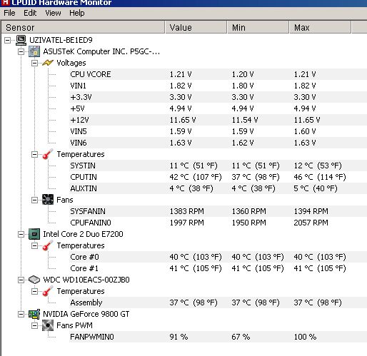

Přesně tak. Co ten HW Monitor?

Tak tady to je:

Dle mě si screen usekl, neboť ti tam chybí teploty grafiky. Ne, MemTest nech dojet. Nějaká chyba při 118%?

Nevim jestli mam nějaký starý model HWmonitoru ale žadný taploty už dole nemam u grafky.

Divné, 9800GT by měla mít teplotní čidlo. Měl jsi pustit 3 instance Memtestu paralelně.

na bedně jmam displey a mam tam 2 teploty. CPU-39 stupnu(ted),sys 51stupnu(ted)

Teploty, co si nahodil jsou v pohodě. HDD snad již nahoru nepoleze. Akorát při 2000 RPM to musí být něco pro klidné a tiché večery..
