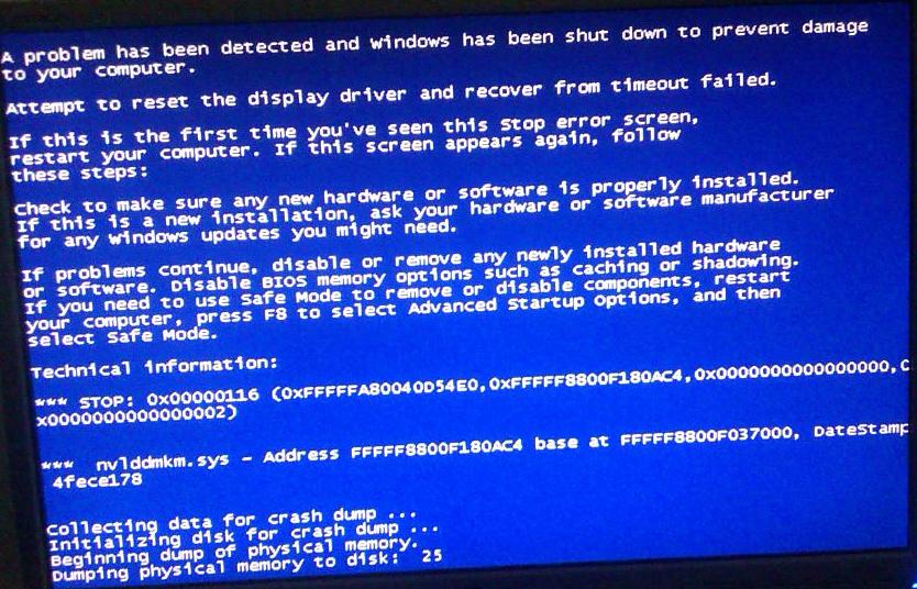

ten screen je furt rovnaky je to v prvom prispevku odomna v tomto topicu a teraz zmizne asi po 1sec ovela rychlejšie než predtým.
Re: BSOD problém za problémom
Jedinej screen co vidím se týka NVidie a u toho píšeš

sorry, píšem ešte na jedno fórum tak tuto je http://screenshot.posterus.cz/HBEAS/
Už jednou jsem ti psal, že obrázky se vkládají sem, jako příloha. Zkusil si jiné ovladače grafiky? Zde je chyba.

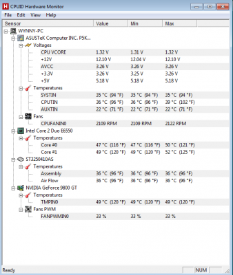

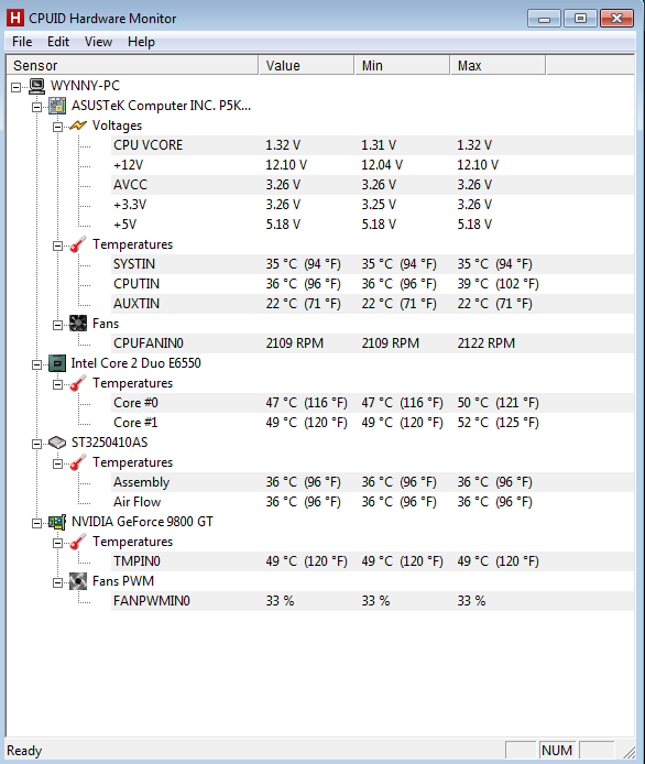

Martin63 píše:Otestoval jsi ramky jednu po druhém memtestem? Hoď sem teploty z HW monitoru. A napiš už uživateli MiliNess, ať ti zkontroluje minidump. Který upneš na leteckaposta.cz
win funguje furt ale blbne to ked pozerám videa alebo namáham grafiku.
Naposledy upravil(a) Wynny dne 16 srp 2012 08:19, celkem upraveno 1 x.

BSOD s kódem VIDEO_TDR_FAILURE (116) vzniká tak, že při pokusu videoplánovače (součást systému) o reset GPU a grafického ovladače (ke kterému dochází, když videoplánovač zjistí timeouty při grafických operacích) dojde k zamrznutí v rutině grafického ovladače.
Většinou to způsobuje:
1) Chyba v grafickém ovladači - tu bych vyloučil, jelikož jsi zkusil více verzí a je to stále stejné
2) Přehřívání GPU - to vyloučit nemůžeme, jelikož vidím pouze teploty bez zátěže
3) Závada grafického adaptéru - pravděpodobně to bude právě ono, takže si připrav nějaké finance.
4) Závada severního můstku (základní deska)
5) Přetaktovávání (pokud to děláš, tak to zruš)
Osobně bych nejprve grafický adaptér vytáhl ze slotu, vyčistil chladič, opatrně očistil kontakty a znovu ho vrátil do slotu. Někdy jen špatně sedí.
Pokud to bude pokračovat, tak hold koupit jiný. On už má taky něco za sebou.
