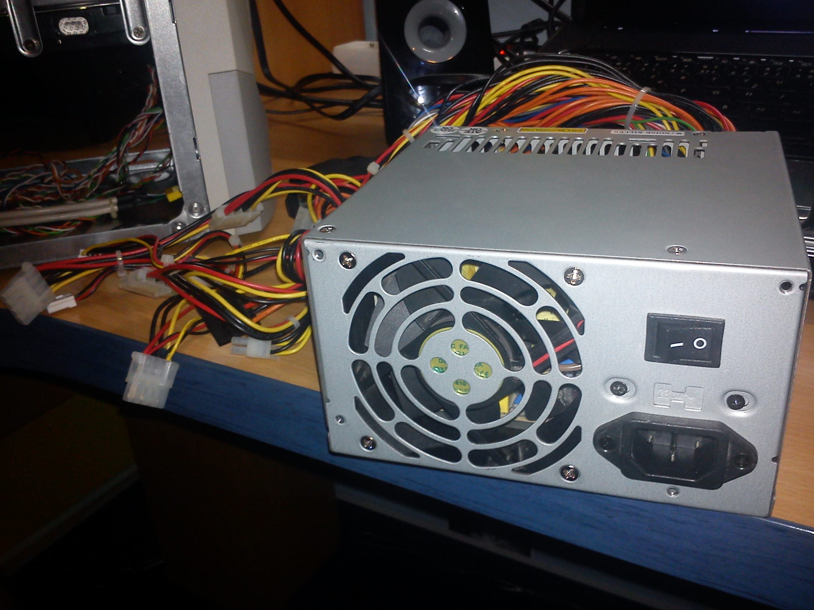

Ten ventilátor ve zdroji je připájený, do rozpojování a spájení dohromady bych se raději nepouštěl :/ a pořídil bych kdyžtak rovnou nový zdroj, ale nevím, jestli ta investice za to stojí, jestli nemám radši to hučení překousnout :) Kdybych se náhodou rozhodl pro koupi nového zdroje, chtěl bych Vás poprosit o rady, jelikož jsem to ještě nikdy nedělal, díky :) Zde jsou údaje o mém nynějším zdroji:
1.) - Na mém zdroji je napsán maximální výkon zdroje 350W - znamená to tedy, že bych měl nový zdroj také koupit 350W, jaký smysl by mělo koupit zdroj se silnějším výkonem?
2.) - Zdroj mi napájí 2 mechaniky, 2 disky, základní desku a disketovku (bez té se obejdu)
3.) - Můj nynější zdroj má větrák směrem ven z klece, je možné, že je to taky o důvod víc k tomu hučení? Jelikož jsem si všiml, že v nabídkách jsou nejčastěji zdroje s větrákem směrem dolů na procesor
Vzhled zdroje:
Vybral jsem si nějaké 2 nové zdroje, který byste mi prosím doporučili nebo případně jestli by se mi hodil spíše nějaký jiný, tak si samozřejmě nechám poradit:

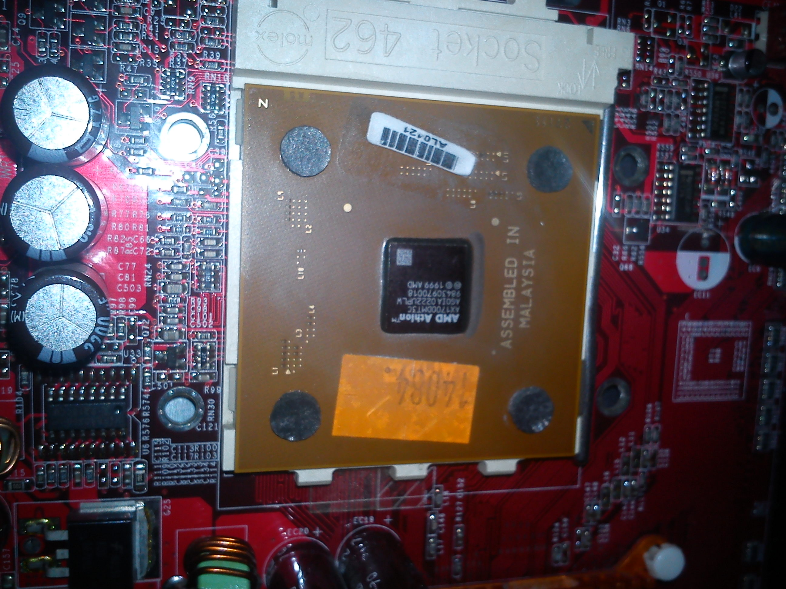

Další věc: Při čištění jsem si všiml, že mezi procesorem a chladičem není vůbec žádná pasta, která by podle mě tam měla být nebo se mýlím? Němůže to být také důvod hučení?

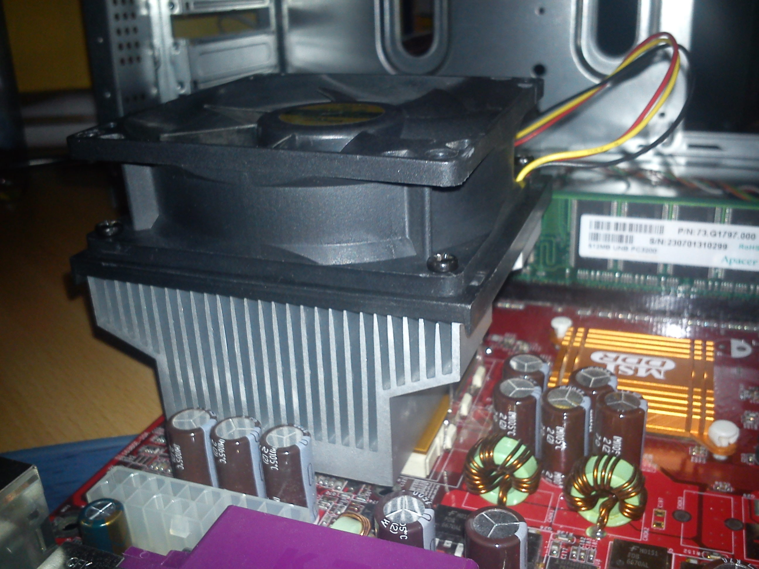

Takhle mám zapojený procesor s chladičem a ventilátorem:

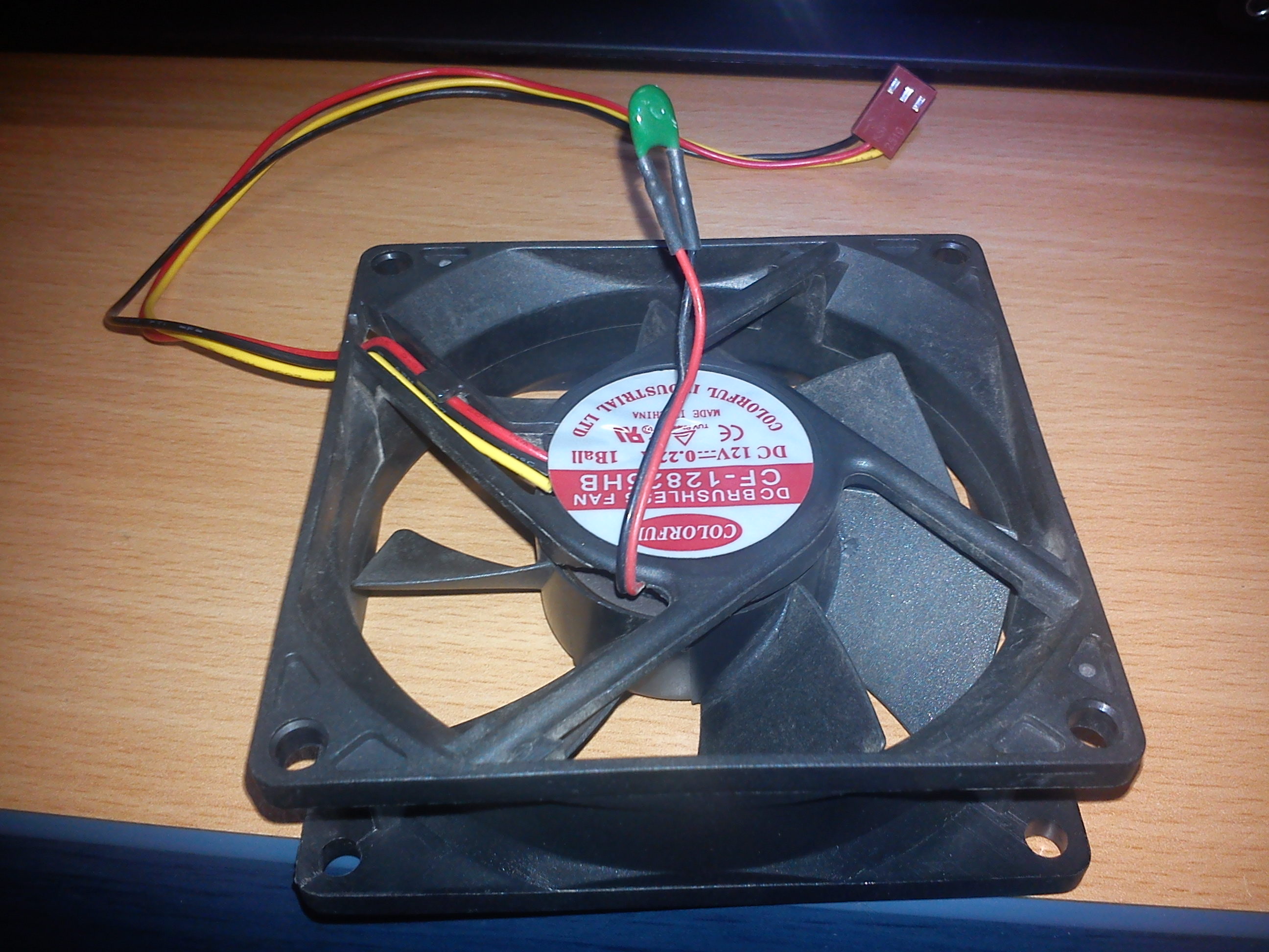

Čistě ventilátor vypadá takto:
Chtěl bych se zeptat, k čemu slouží ten kablík se zeleným zakončením u toho větráku? Byl zastrčený mezi žebry chladiče... Uvažuji, že bych vyměnil i ventilátor tady, ale netuším, jestli ten nový musí mít stejný ten ,,kablík s tou zelenou čočkou". Nebo bych mohl použít jakýkoliv ventilátor, například tady ten: http://www.alfacomp.cz/php/product.php?eid=10514007N0BU0CI16WE

Ke zdroji: Sice jsi nenapsal konkrétní díly, které napájí, ale nějak mi tam chybí grafika. Jestli je integrovaná, žere minimálně a zdroj Ti stačí stejný. Mmch, jak je ten současný starý a co je to za značku? Možná by se měnit nemusel, výměna větráku je jednoduchá a vyjde daleko levněji. Ty zdroje, co mají větrák na spodku, foukají obráceně, tzn., že zdroj vždy bere vzduch ze skříně a fouká jej zadní stranou ven.
Teplovodivá pasta: Co to znamená - žádná tam není? Je to od pasty umazané? Pak je to v pořádku, protože pasta slouží pouze k vyplnění mikronerovností povrchů procesoru a chladiče a tím ke zlepšení přenosu tepla. Být tam musí, ale čím méně, tím lépe. Podle stáří PC a stavu těch zbytků pasty (jsou tvrdé nebo plastické?) bych ji vyměnil. Pasta nemá žádný vliv na hluk.
Větrák CPU: Pokud je funkční a není přehnaně hlučný, není důvod k výměně. Ta zelená pecka je termistor a slouží k regulaci otáček větráku podle teploty chladiče CPU. Pokud bys větrák měnil, není termistor nezbytně nutný. Tahle regulace toho stejně moc neureguluje, daleko lepší je softwarová přes čidlo v procesoru nebo v jeho těsné blízkosti. Existují na to prográmky, např. Speedfan apod. Prográmky nemusí fungovat na každé základní desce!

Ten SS je opravdu tichej, ale rozmysli se jestli má cenu ho tam kupovat. Jak jsem psal, nemusíš to nezbytně pájet, stačí ten kabel ustřhnout, k němu namotat novej větrák a kabely omotat izolačkou na kabely.

Posílám fotku procesoru, protože se mi zdá, že to není ani od žádné pasty umazané:

To se ti nezda, pasta tam neni (a nejspis nikdy nebyla).

Pasta tam byla - viz okraje kolem čipu. Zdroj je Fortron, jak píše tux, a měl by být kvalitní. Co se týká smotávání drátků, v elektronice přímo nenávidím, zavání to tvrdou amatérštinou. Nejlepší je spojit, propájet a samosmršťovací bužírka. Bužírku navlíct na jeden konec drátu před jejich spojením!

Ty dráty od ventilátorů bývají docela dlouhé. Já výměnu vyřešil tak že jsem starý ventilátor ustřihl a nový sem připojil na základní desku.

Tak jsem dnes koupil v Alfě pastu na chladiče CPU, pastu aplikoval a koupil jsem si nový ventilátor (http://www.alfacomp.cz/php/product.php?eid=1051450890BU000HM9) na chlazení procesoru, abych dokázal porovnat rozdíl v hlučnostech a tento je naprosto tichý oproti předchozímu. Proto jsem se rozhodl, že bych vyměnil všude ventilátory, přece jenom 10 let je 10 let. Chybí mi tedy vyměnit 2 ventilátory - 1. u grafické karty, 2. u zdroje:

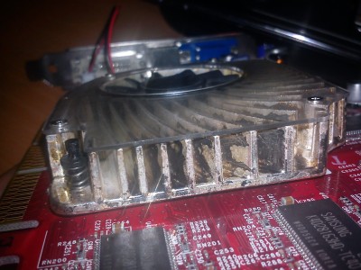

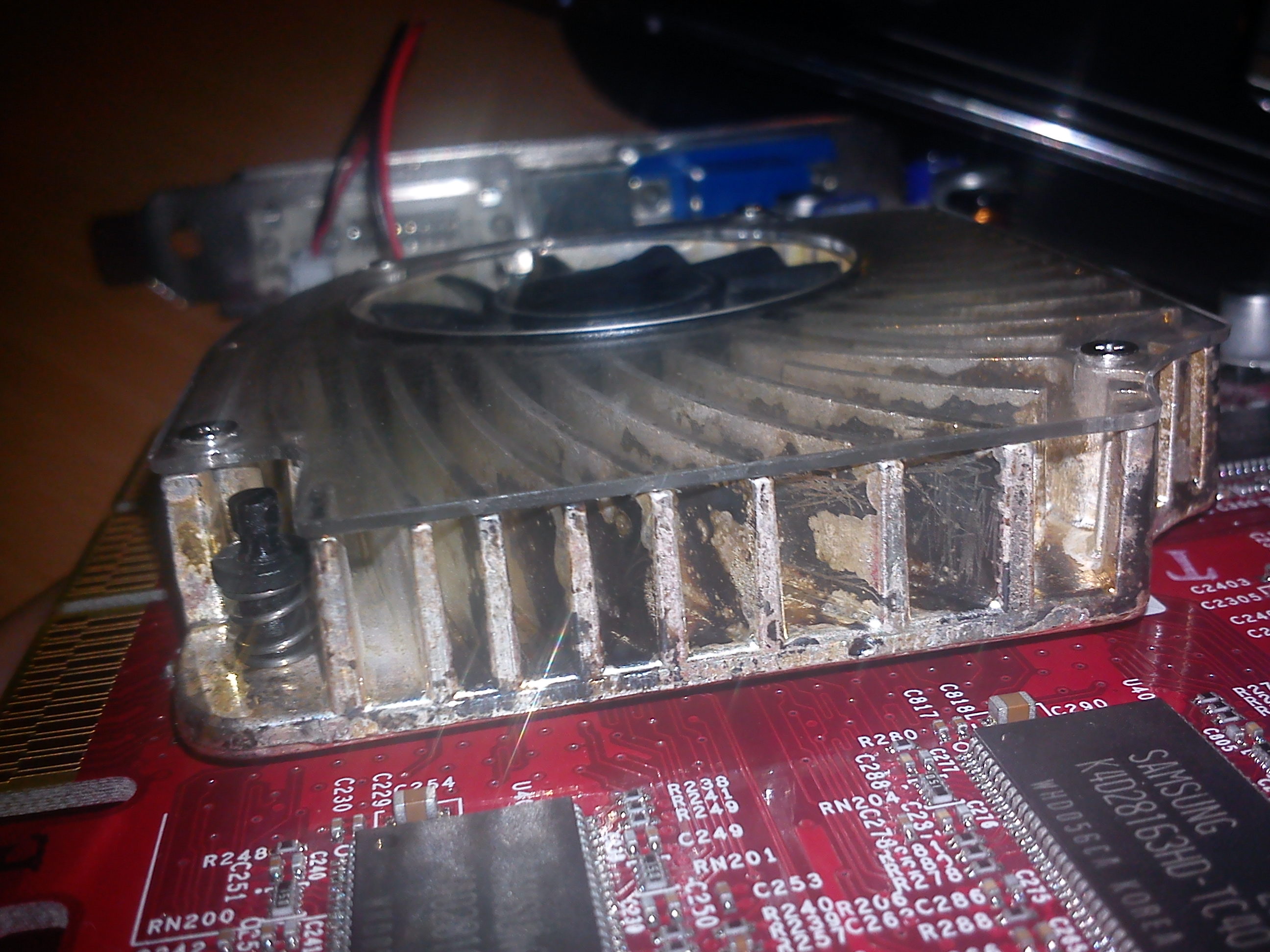

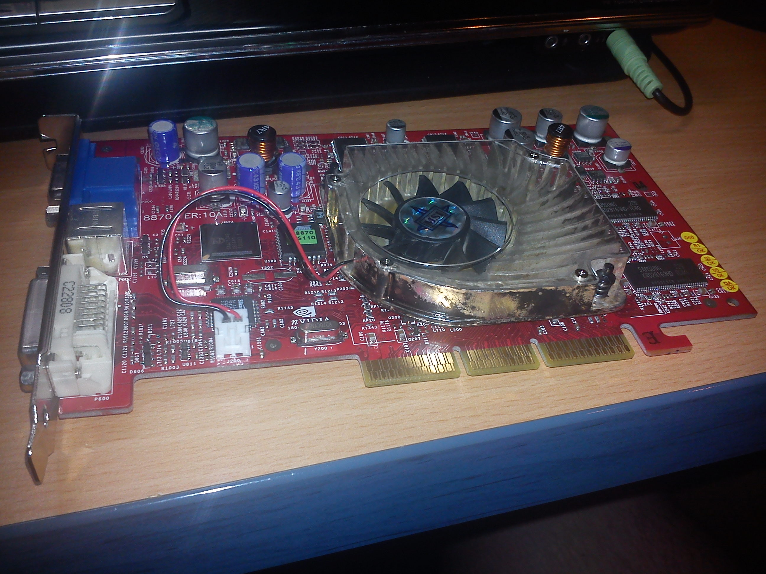

1.) Větrák u grafické karty - o tom jsem se ani jednou ještě nezmínil, ale všiml jsem si, že taky pořádně hučí a je celý začernalý a krytka žeber je už popraskaná (viz foto), tak bych ho také rád vyměnil, ale nejsem si jistý, jaký tišší větrák bych měl koupit nový. Typ grafické karty je Nvidia GeForce Ti 4200. V alfě jsem našel jediné 2, o kterých si myslím, že by na této kartě mohly sedět, ale nejsem si vůbec jistý:
a) http://www.alfacomp.cz/php/product.php?eid=10514007K0AA0AM4JJ
b) http://www.alfacomp.cz/php/product.php?eid=10514007K0AA0AM4JK
Když jsou oba 3 pinové a já mám konektory jenom 2 pinové, znamená to, že nemusím zapojovat žlutý drátek?
2.) Když ty zdroje Forton jsou kvalitní, připadá mi hloupost kvůli hlučnosti větráku kupovat nový zdroj, takže jsem se rozhodl pro koupi nového větráčku. Zkusil bych to tedy tak, jak říká tux. Jelikož zdroj nemá konektor pro větráček, tak bych ten dosavadní ustřihl, zaizoloval konce (nejsem si jistý jak se ilozuje, to stačí zalepit nějakou izolačkou?)... Raději bych se nepouštěl do pájení nového ventilátoru na ty ustřihnuté drátky, ale pokusil bych se zapojit ventilátor až na základní desce. Myslíte, že je takové řešení možné? :) Pokud ano, na jaký konektor bych měl větrák prosím připojit (aby se mi třeba nestalo, že ten větrák deska vypne)? Mám volné konektory s názvem: PSFAN1, NBFAN1.

Ty větráky na GK jsou hlavně pro parádu a navíc Ti ani jeden nesedne mechanicky, hledej dál.
Větrák do zdroje vem kterýkoli z těch dvou.

A ten větrák ze zdroje je jedno do kterého z těch 2 konektorů zastrčím? Grafickou kartu beru sebou do alfy, tak snad mi tam ňáký větrák najdou :-)

Co to je za grafiku?
