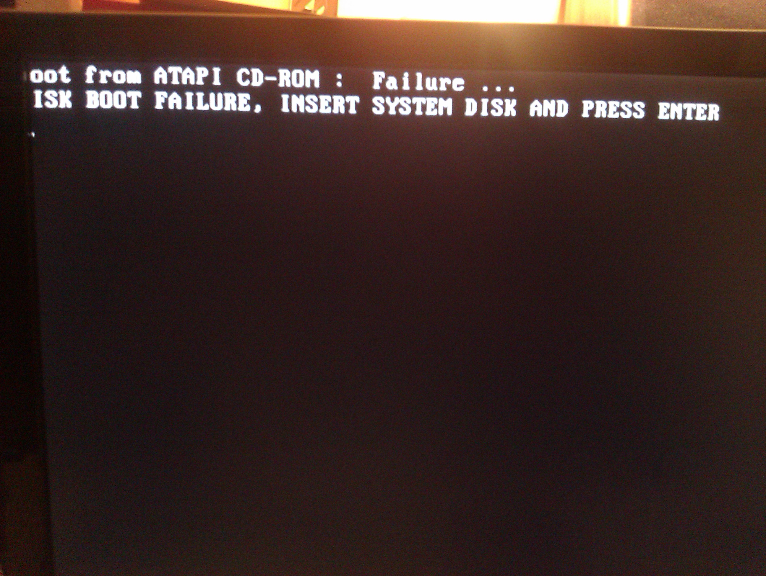

takže v Bios sem nastavil jako first booth CD mechaniku a stejně mi to píše pořád tohle:
Tohle
Re: IDE - v jakém pořadí zapojit mechaniku a HDD?*
Příspěvekod guest » 22 říj 2012 20:05
Tak naposledy - koukni co jsem psal a podívej se na to nastavení.

Tak v Biosu sem o ATAPI nic nenašel ale asi ten PC tu mechaniku vůbec neidentifikuje je tam - first boot devices: none

A tu druhou, o které ses tu zmínil, taky nenajde?

Mám zapojené napájení,IDE,jako master i ten třetí malej kábel kterej nevím jak se jmenuje
Druhou mechaniku to taky nevidí

Pokud je to v druhém IDE slotu to samé, pak to vidím na závadu IDE řadiče - vada základní desky - základní deska směr SD. Pokud se mnou ostatní souhlasí, je to vcelku jasné. :cry:

Tak tam těch možností mnoho není:
a) vadná mechanika
b) vadný datový kabel
c) vadný zdrojový kabel - potažmo zdroj
d) vadná deska
Nic víc mne nenapadá.

takže zkusil sem to zapojit do drůhého IDE slotu a pořád stejná písnička takže myslíte že je to na novou základovou desku?
