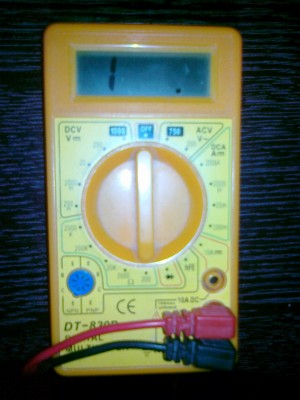

2BS: tady ten měřák vidíš.
Měřicí hroty rozpojené, rozsah do 200 Ohmů. To 1 . je na těchto rozsazích nekonečno.

Není třeba, protože digitální ohmmetr ukazuje 1 na prvním místě, pokud není spoj (tedy i když měřící kabely nejsou nikam připojeny). Znamená to neměřitelně velký odpor.

Přesně jak říká Pic a obrázek satama.
