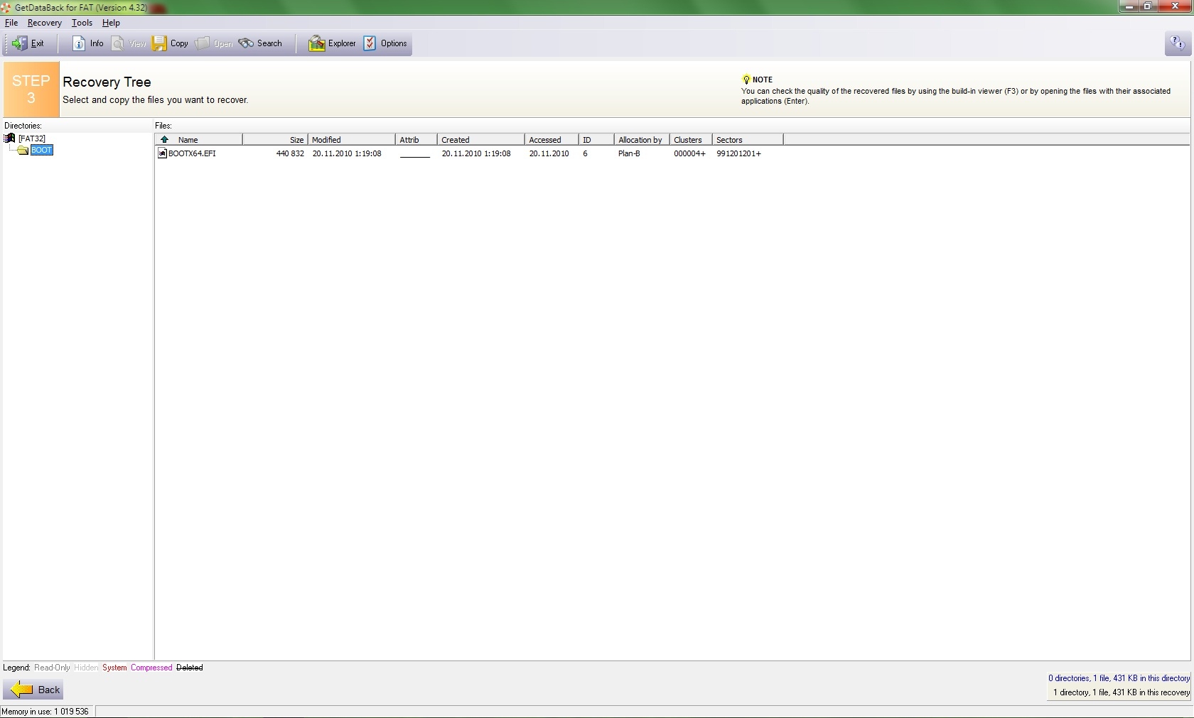

Měl jsem na to disku prostě dost seriálů, filmů a ISA s hrami. Teď dělám analýzu s tím GetDataBack bude trvat ještě 2 hodiny, jestli my to všechno co jsem měl na tom disku najde, já to z toho programu dostanu.
Ještě se chci zeptat než to dokončí analýzu. Jak je možné že se z ničeho nic z NTFS stane RAW, kde nastane ta chyba?
--- Doplnění předchozího příspěvku (14 Lis 2012 03:04) ---
Až do teď jsem dělal tu analýzu tím programem a nenašlo my to vůbec nic. Přitom na tom obrázku mu to normálně našlo soubory, mám zkusit ještě ten EaseUS nebo se k těm souborům už nedostanu?

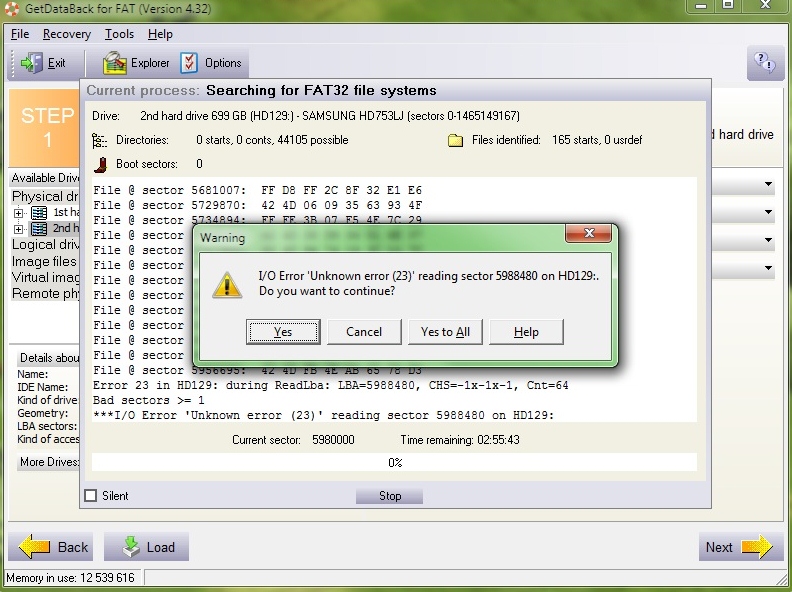

Já se v tom testdisku vůbec neorientoval, proto jsem to ukončil a šel jsem na ten GDB. Pošlu screen z toho, ještě jsem to nechal dělat jednou a šel jsem spát a pořád nic.
A vždy po chvilce se objevila tabulka, pokaždé jsem kliknul Yes a už se neukázala, něco my snad naznačovala?

Všechno špatně. Musíš mít GetDataBack for NTFS! GDB for FAT32 Ti pochopitelně na disku, kde jsou původní soubory NTFS nic nenajde!
A to POZOR! souvisí se skutečným stavem HDD, systém souborů RAW na to nemá vliv! Vidím tam sice "jen" jeden podezřelý sektor, ale to už je důvod ke zvýšené pozornosti a záloze dat z disku!

Sakra, to jsem blbec. Celou noc nespím a na nic. Teď provádím to DRW, už jsem za polovinou. Kdyby to náhodou nešlo zkusím ještě ten NTFS. Jinak dík za to upozornění z toho CDI, mám exterák tak si tam udělám zálohu kdyby náhodou se ten disk zhroutil.
--- Doplnění předchozího příspěvku (14 Lis 2012 17:21) ---
Co mám udělat aby my ten program zobrazil pouze ty soubory co jsou na tom disku? Mě to totiž našlo úplně všechno co tam kdy bylo a má to přes 7TB když jsem to chtěl přesunout a přebrat.

Jediné, co Ti mohu poradit, je nějak z toho vytahat jen soubory "novější než...", ale jak, to už neumím. Ale jsou tu odborníci, kteří tvrdí, že data po přepisu jinými daty už nelze obnovit, třeba Ti to někdo z nich vysvětlí. Tedy to, že tam určitě nemáš 7TB obnovených dat a že sis něco popletl. Můj názor to není, ale vysvětlit to neumím.
Ještě mě napadlo, zda nejde rovnou při spouštění GDB zadat něco jako "Obnovit jen složky a soubory od dd.mm.rrrr"? Nevím....

To my všechno vypsal ten EASEUS. Tak jsem si teď nainstaloval ten GTB for NTFS, během pár sekund jsem měl vypsaná všechna ta data co jsem na tom disku měl. Teď obnovuji a vypadá to moc nadějně.

Během pár sekund a všechna? To se mi nějak nezdá! Ale když Ti to vyjde, nezbývá mi, než Ti poblahopřát
