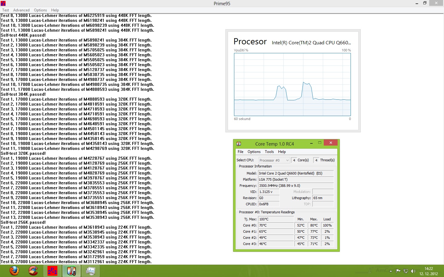

No předtím jsem měl procesor E5200 a tam jsem mohl přidat půlkový násobič přímo tam kde taktuji, hned pod klasickým násobičem. Po výměně za q6600 tahle možnost zmizela. Jinak přidávám obrázek z Prime95, zkoušel jsem ten test In-place large FFTs. Běžel od 8:27-14:22. Tohle je obrázek těsně před tím, než jsem ho vypl.

Ten screen je až po vypnutí testu?

V tom případě tam je někde chyba, CPU musí být při testu vytížen na 100% a to četvené "okýnko" v levo nahoře má být zelené (zčervená po zjištění chyby, nebo po vypnití testu).
Re: HD 7870 a Q6600
To okénko ale zčervená jakmile pustím test.

Re: HD 7870 a Q6600
Tak to je divný, zkus jiný test...
Re: HD 7870 a Q6600
Zkoušel jsem tam všechny testy a tvářily se stejně.
--- Doplnění předchozího příspěvku (12 Pro 2012 22:09) ---
Tak jsem na zkoušku zkusil procesor podtaktovat a chovalo se to stejně. Nemáš ICQ, nebo skype? Jestli by jsi mi to nepomohl vyřešit online.
