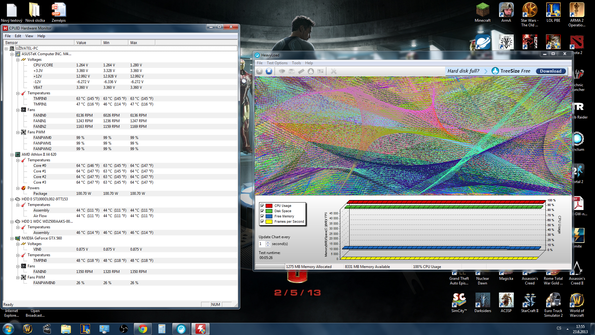

Tady
--- Doplnění předchozího příspěvku (23 Čer 2013 16:58) ---
Jo a ten první screen HW je bez zátěže neměl jsem nic zapnuté (jen skype,Steam)
MiliNess
člen BSOD týmu
Příspěvky: 9112
Registrován: říjen 09
Bydliště: Cheb
Re: Při hraní her mám na monitoru čáry a hra později spadne*
Příspěvekod MiliNess » 23 čer 2013 17:39
V HeavyLoad ale musíš mít povolené zatížení procesoru (ikonka čipu v liště nahoře).
Tady nebyl procesor téměř vůbec zatížen. Můžeš místo HeavyLoad hrát nějakou graficky náročnou hru, to by bylo i lepší.

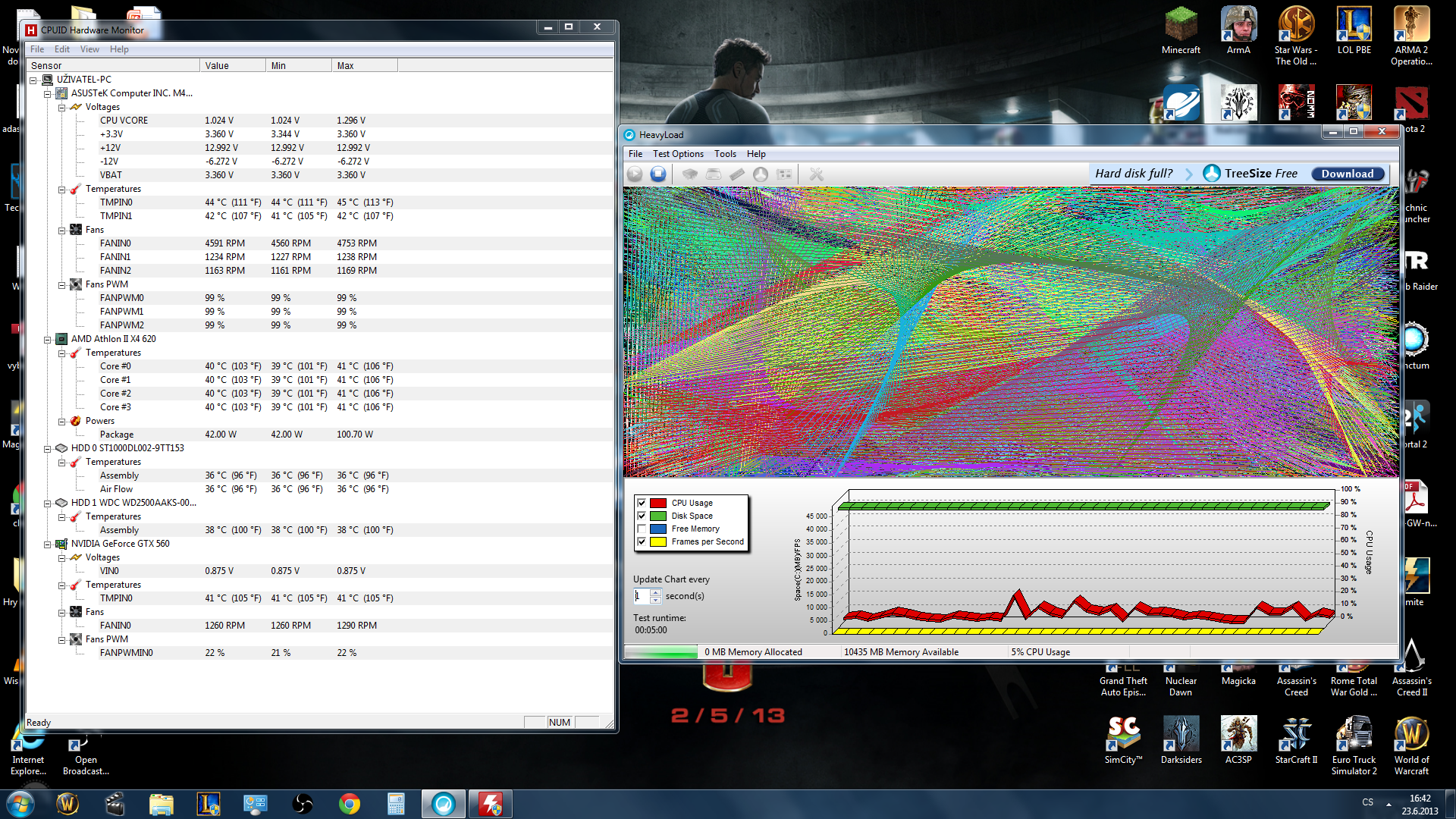

--- Doplnění předchozího příspěvku (23 Čer 2013 17:57) ---
tady
--- Doplnění předchozího příspěvku (23 Čer 2013 17:58) ---
Ja jsem to špatně přečetl já jsem myslel že tam je napsané graficky nenáročnou.Takže můžu třeba Tomb Raider?

ondoubek
Level 6.5
Level 6.5
Příspěvky: 4324
Registrován: leden 12
Příspěvekod ondoubek » 23 čer 2013 18:01
Teplota procesoru je ještě v normě. Být tebou ještě zchladím pevné disky, teploty by měly být do 40°C. Potom je riziko že se ti začnou "ztrácet" data.

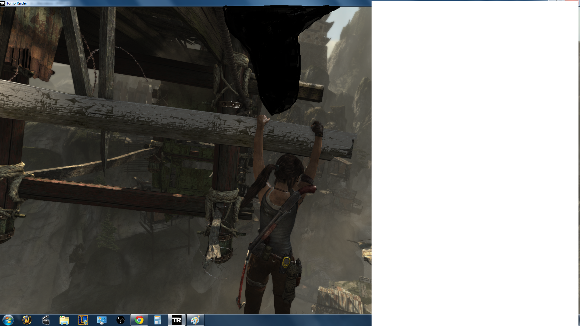

Tak co mám teda udělat koupit chladič na grafiku ?
--- Doplnění předchozího příspěvku (23 Čer 2013 18:48) ---
Vypadá to nějak takto (tohle je vytvořené v malování,protože ty čáry se se objeví a rychle zmizí nejde to vyfotit)
MiliNess
člen BSOD týmu
Příspěvky: 9112
Bydliště: Cheb
Příspěvekod MiliNess » 23 čer 2013 21:17
Myslím, že přehříváním to není, bude to spíše chyba grafického adaptéru. Jakou měl teplotu při hraní?
Taky mrkni, jestli teplota CPU při hraní nevyleze k 71°C. HeavyLoad to nevytíží naplno.
