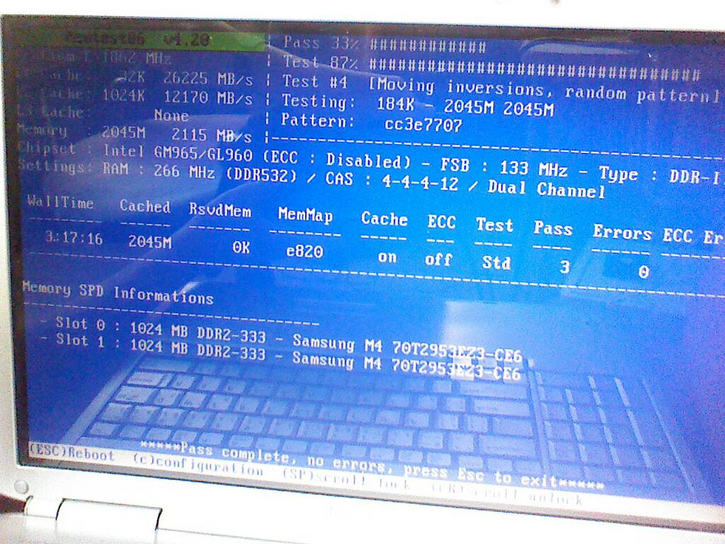

Už mi ten memtest jede skoro 2h, už nevímkolikrát to proběhlo na 100% a bez chyby.
Re: Notebook je i po výměně HDD pomalý
Určitě neproběhl za tu dobu několikrát test celé RAM.

Foto...

--- Doplnění předchozího příspěvku (18 Srp 2013 15:49) ---
4 pass 0 errors. 4h 24min
--- Doplnění předchozího příspěvku (18 Srp 2013 17:14) ---
5 pass 0 errors. 5h 50min. Můžu to už zastavit?
--- Doplnění předchozího příspěvku (18 Srp 2013 17:30) ---
Nechám to proběhnout do 6 pass a vypínám to, ntb je celý horký,
--- Doplnění předchozího příspěvku (18 Srp 2013 20:42) ---
Trošku upuju. NTB se zdá být v pohodě. NTB mi připadá pomalý spíše až se zahřeje (zkoušel jsem ho trochu zatížit hrou, teplota čipsetu byla 100°c, procíku 95°c, !!! disku 58°c!!! grafiky 98°c. To už začaly jakésik větší fps dropy (z 50fps na 19fps)
