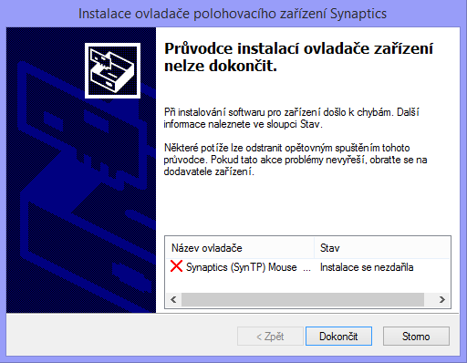

KeežlaB
Příspěvky: 319
Registrován: prosinec 13
Re: HD Tune Warning - jde o vážný problém?
Příspěvekod KeežlaB » 19 pro 2013 21:46
Nejde

Příspěvekod KeežlaB » 25 pro 2013 16:29
Vyzkoušel jsem nouzový režim a zdá se že jsem Synaptics odinstaloval (nevím kde bych si to mohl ověřit). Ale nový driver nejde nainstalovat (ani v nouzovém režimu).. Hází to okno co jsem sem dával.. Že "Instalace se nezdařila"
