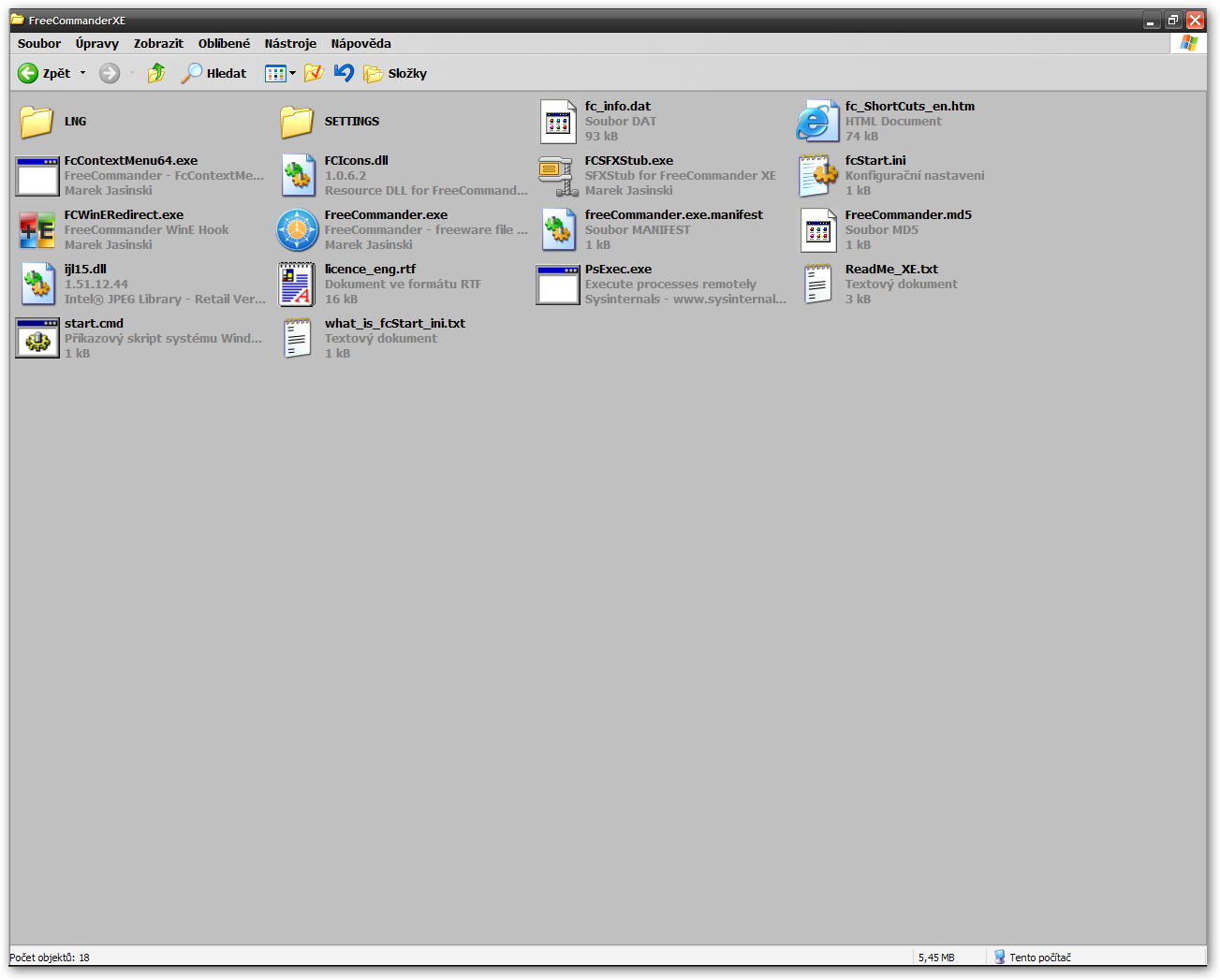

Nebo jsem ti tady vytvořil takovou pomůcku. Stáhni rozbal a spusť Start.cmd (spuštění bude chvilku trvat a budeš muset odkliknout dvě chybové zprávy).
Spustí Free Commander pod účtem "Local system" a budeš mít přístup téměř ke všem souborům a složkám.
Eventuelně jsem kdysi napsal takovou utilitku, která spustí Explorer s aktivovanými privilegii SeRestorePrivilege a SeBackupPrivilege. Efekt je stejný jako u toho Free Commanderu pod Local system.

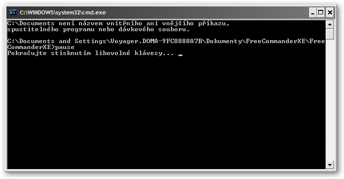

Zkoušel jsem to a nejde mi to. Na ten "Start.CMD" jsem kliknul, objevilo se okno a po stisknutí klávesy ten Příkazový řádek zmizí. Čekal jsem a nic. Mám Windows XP Home.

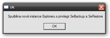

Tak zkus toto. Některé antiviry to detekují jako Virus, jelikož manipuluje s procesem Explorer. Je to však v pořádku.
Někdy to musíš spustit vícekrát, než průzkumník dostane příslušná privilegia.

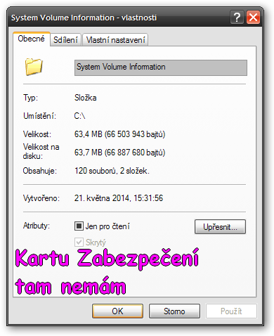

Jde to na USB discích. Posílám screeny. Zkusil jsem to pro disky v pc. Mám tam dva a jsou SATA. Nejde to. Prostě mě to tam nepustí. Četl jsem návody a ty jsou pro XP Profesional. Nemám kartu zabezpečení. Antivirust mám AVAST! Neblokoval to, jen to prohledal.

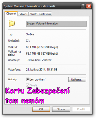

Účet nemám. PC je jen můj.
--- Doplnění předchozího příspěvku (31 Kvě 2014 18:33) ---
Velká byla složka Restore. Prostě jsem SVI smazal. Pak se objeví znovu, ale místo se uvolní. Doufám, že to není špatně?

Nemá se to dělat. V některých případech můžeš zaplakat.
Ve složce _restore jsou uloženy body obnovení (RPXXX složkách). Systém tedy musí sledovat změny na tomto disku. Nemusíš tedy složku SVI mazat, stačí pomocí nástrojů ve vlastnostech svazku, odstranit body obnovení.

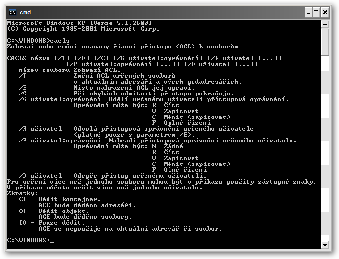

Teď už to vím. Mám tam jenom poslední Bod obnovy. Vše ostatní je pryč. Mazal jsem to na externím USB disku. Je to asi propojené. Hlavní a záložní disk jsem nechal na pokoji. Jenom jsem se kouknul. Včera jsem použil CACLS v Příkazovém řádku a vypsalo mi to příkazy. Screen přikládám. Příkazový řádek občas používám, ale nevím vše. Můžu ten příspěvek ukončit? Asi nebudu už nic potřebovat.

Ještě jeden dotaz. Jak by to vypadalo v Příkazovém řádku? Myslím ten CACLS.
