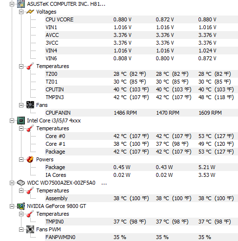

Tak jsem včera hrál na té 9800GT hodinu v kuse a v pohodě.
Dneska jsem hrál cca 10min a PC zamrzl (při hře) čím to může být?
Grafika se nepřehřívá má max 52 a CPU taky kolem 50
ErionX
Příspěvky: 169
Registrován: duben 12
Re: Po vypnutí hry zčerná monitor -> restart PC
Příspěvekod ErionX » 23 úno 2015 18:30
Ještě chci zkusit program GoldMemory, jak ho správně nastavit? Jak dlouho nechat běžet a jak ho ukončit?
Tady posílám výsledky z OCCT, prosím o kontrolu, děkuji moc
