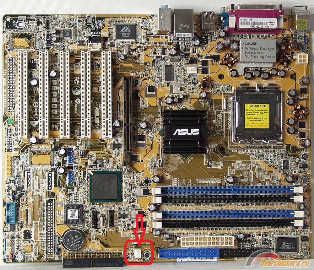

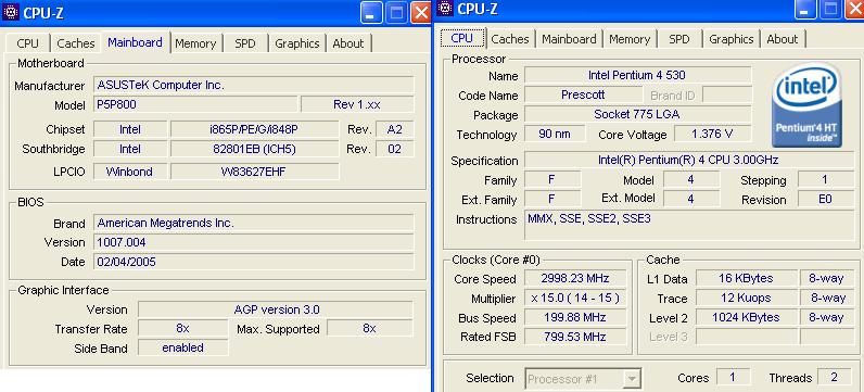

Chtělo by to stáhnout program CPU-Z a pak tady napsat co máš za desku a procesor. Tak se dá potom postnout i obrázek,kam strčit ten konektor od ventilátoru. Mimochodem ventilátor může být i s molex připojením a nepřipojuje se pak na desku,ale přímo na zdroj do stejnéjho konektoru jako třeba mechanika. A podle typu CPU by se dalo zvažovat jestli dokoupit lepší ventilátor.Podle stáří desky bych však typoval,že spíš ne.

ale k MB: specifikace na přesně tuhle mb jsem na netu nenašla - je tam jen podtyp p5p800 SE nebo VM - ani jedno rozložením komponent podle mě úplně neodpovídá (teda co se těch konektorů na vent. týče). nemůžu najít konektor na chassis fan, do kterého bych to Silentium asi měla píchnout. našla jsem ale power fan zdířku - podle specifikací p5p SE by to mělo mít 12 V taky... Ten PWR FAN konektor je totiž na úplně opačné straně MB dole. Myslíte, že by byl problém, kdybych píchla přinejhorším ten chassis fan tam? Myslím když náhodou ani na denním světle, s pc na stole a po úporném pátrání konektor nenajdu...

CPU a MB v příloze.
Mně se právě specifikace od výrobce nepodařilo najít (viz můj předchozí post)... Není to ani SE ani VM. Na desce je napsáno P5P800 rev.1.01, žádný SE nebo VM..

Re: CPU teplota 88 st. C
Konektor na připojení ventilátoru jsem označil červeně na obrázku níže.
Jááásnýýý, to PWR FAN patřilo k tomu spoji pod tím konektorem, máš pravdu - je tam napsano, že to je chassis fan! ten pwr fan spoj není osazenej konektorem, tak jsem mslela, že to patří k tomu konektoru.
Jo on je to Prescott, to hodně vysvětluje... :)
