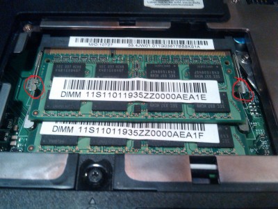

V Otrokovicích jsem byl minulý týden, teď už se tam asi v brzké době nedostanu :/ Tak jak to tam máš z těch fotek tam ta RAMka není vůbec zastrčená, proto "vypadává"...
Re: W10 ukazuje 2 GB ram namísto 4 GB
škoda no.Podle té spodní ramky by měli být ty ramky skoro až na doraz i toho čudlu boužel jak někdo psal ať použiju větší silu použil jsem a jak někdo nasledně napsal že bych si je tím mohl zničit

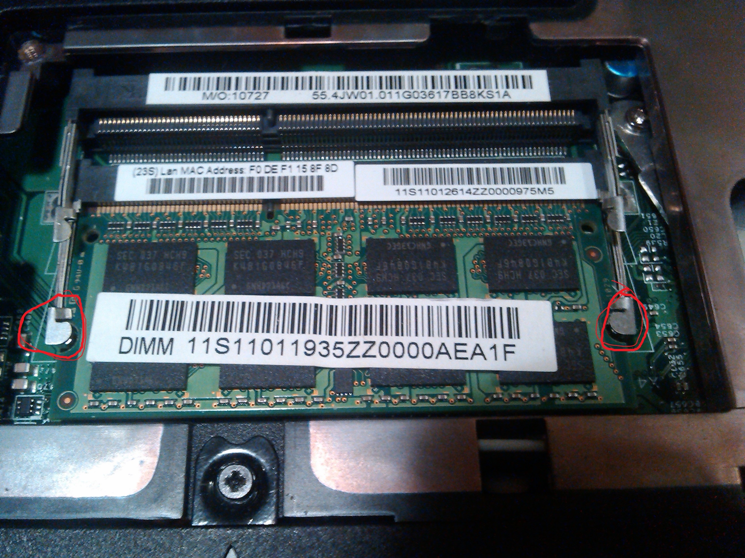

Ale podle te fotky na druhe strane to mas opravdu spatne (malo) nasazene. Navod (dokonce video) ti davali, tak jak jsi to mohl znicit?! Zkus to znovu a v klidu.

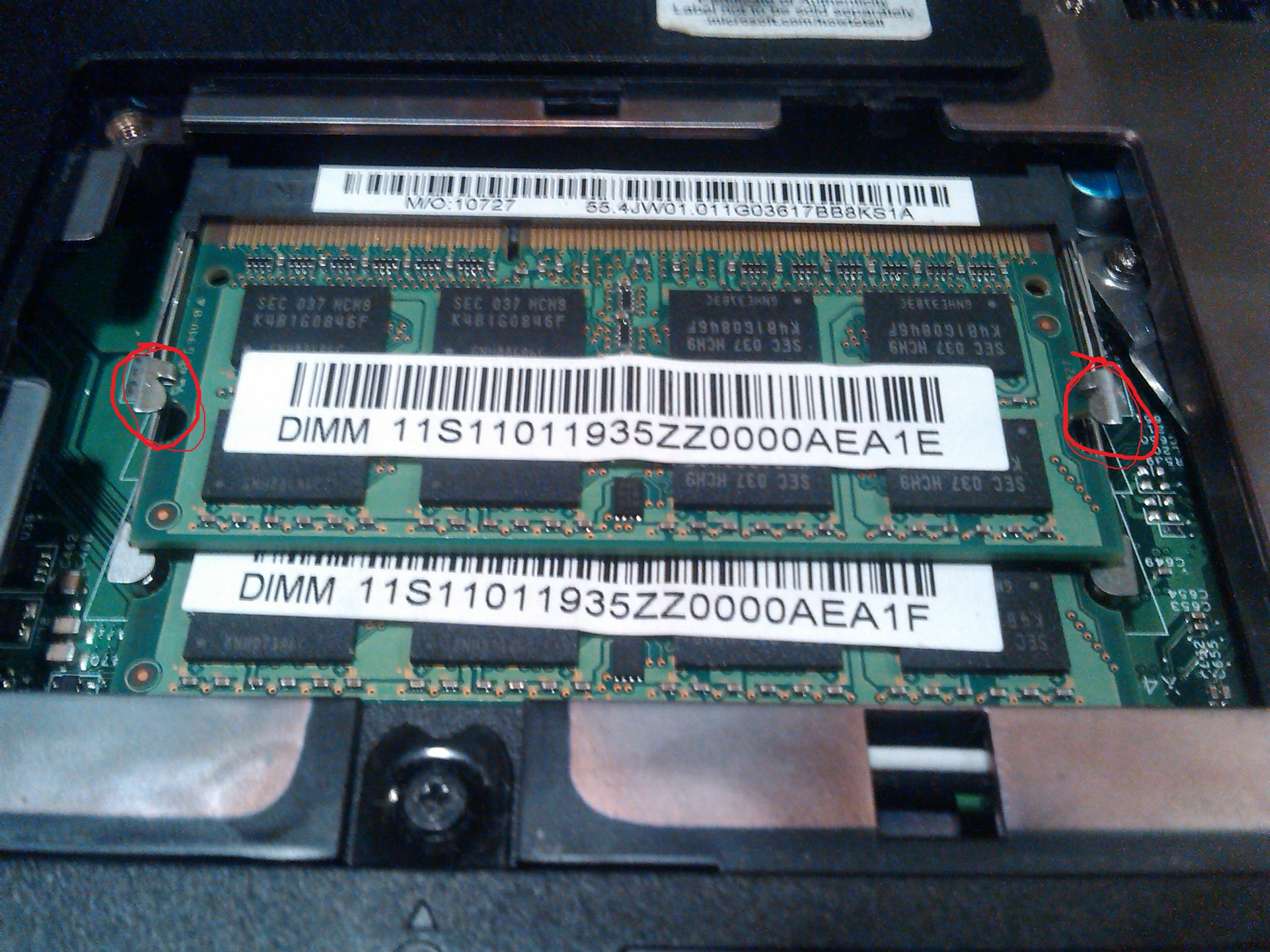

Stale mi to nedá protože jde dost poznat 2 GB ram místo 4 GB ram.
Řikal jsem si že zde by mohlo jít vidět že je něco špatně
To uz vime, ze je neco spatne a bylo to videt z predchozich obrazku.
MAS TO BLBE USAZENY ! ! !
Chybi ti 2 mm a proto taky 2 GB.
Asi tak, ta RAMka musí jít ještě víc do toho slotu. Co přesně s tím je, toť otázka, ale pokud nejsou pozohýbané konektory nebo tam něco není zalomeného, tak to musí jít...
tlačim jak chcu a tu ram tam nezasunu zkoušel jsem více uhlu prostě ten zobaček není tak dobře přiražený jak u té spodní ramky
To tam musí jít skoro samo...
Třeba máš pozohýbané piny, nebo je v tom slotu nějaký bordel. Stejně tam tu RAMku cpeš nějak divně, zkus tak pod úhlem cca 30°.
Už jsem jednou psal piny jsou v pořadku slot je čistej jenom to tam nejde pořadně zasunout jak tá ram pod tím
A opačně to zasunout jde? (1. RAMka do 2 slotu, nepouštěj PC, jen jestli to jde)
