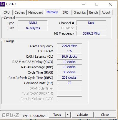

1) Koukni do CPU-Z jestli ukazuje single nebo dual.
2) Udělej test propustnosti RAM v AIDA64 nebo jiném programu. V zapojení RAM jak jsi měl do teď a ty výsledky můžeš porovnávat v případě ladění časování nebo jestli funguje dual po změně osazení RAM = vyšší propustnost.
3) Jak osazené ve slotech to bylo teď? Pro druhý test propustnosti osaď jen 4GB moduly do 1 a 3 slotu počítáno od CPU. Ohlídej si jestli běží na 1866Mhz, aby testy byly vypovídající a ne jednou na 1600 a jednou na 1866. Kontrola v CPU-Z.
4) Přidej 8GB RAM do druhého slotu + test propustnosti + kontrola že běží na 1866MHz.
3.5/4.5) Zkus command rate 1 v biosu + test. A to s 2x4GB a s 2x4GB + 1x8GB
5) Napiš sem výsledky propustnosti v jednotlivých zapojeních:) a používej to s nejvyšší propustností.

vypada to na dual

Hm, tak ty 4GB moduly asi budou kompatibilní a ve správných slotech. Tož nebude asi co vylepšovat krom CR a časování. XMP profil u tý 8GB samostatně asi nejde zapnout? Na screenu máš rychlost 1600MHz, tak zkus jestli nejde 1866Mhz.

Vypadá to, že máš asymetrický dual channel - ten desky umí už dlouho. Výkon pamětí nejvíce degraduje současné použití single a dual ranks modulů. Osazení pouze single nebo pouze dual ranks moduly bývá lepší než jejich vzájemná kombinace. Ty máš zřejmě 1 x single + 1 x dual, hrát si v takové situaci s časováním je ztráta času.
