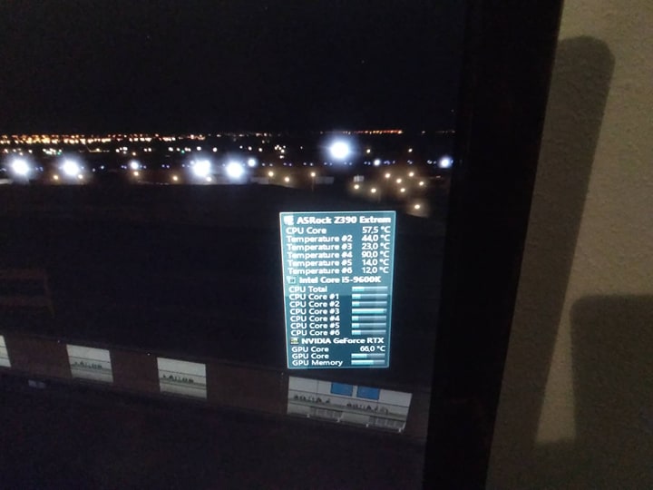

Ale člověk co neví jak to má vypadat nemůže tohle nikdy poznat, až v momentě kdy to ukáže někomu zkušenějšímu tak ten ho na to upozorní, že je to špatně. Čili až v tento moment se ten "laik" o tom problému dozví a to je to podstatné. PC jsem po přinesení domu zapnul a zkoušel a fungoval bez problému. Ten moment byl včera. A nechci o tomhle vůbec polemizovat, protože jsem s tím nic neudělal. To jak to dopadne se dozvím po reklamaci, pak vás o tom tady informuji, minimálně ty větráky mají zapojený blbě.
Jediný co indikuje problém je teplota na 4 jádru, ale nevím proč to ukazuje 100°C i když jsem jen ve Windows :D Paradoxně teplota na 4 jádru v zátěži klesá na 90° ale ve Windows je to 100 - 104°C.

No nic pánové všem Vám děkuji za názor, pokud tu ještě bude tento příspěvek za cca 4-5 týdnů, tak vám napíši jak to dopadlo. Poslal jsem mail czc, jak postupovat, když chci docílit toho, aby si to někdo u nich vzal v servisu a minimálně zapojil ty větráky tak, ať se točí a podíval se na ten chladič, jestli je nasazený špatně nebo tu někdo cpal čtverec do trojúhelníkové díry... když už jem se dal na do tohoto procesu, tak se zeptám: Může být problém ten můj poslední obrázek, kdy nějaký senzor na jádru 4 mi hlásí, že CPU tady má teplotu 90 - 104°C? Je to problém čidla, čili je špatně i procesor? Nebo to indkuje že je něco s procesorem? Nebo open hardwaremonitor to nedokáže změřit přesně? Hlavně mi jde o to, jestli to neindikuje něco, že je něco špatně s procesorem (s jeho částí).

Příspěvekod vuLva » 13 led 2019 10:51
Když ten počítač rozděláš a zase složíš, tak o záruku nepřijdeš. Tohle by platilo u hotových sestav. Ty máš záruku na jednotlivé komponenty.
Co ukazuje HWMonitor?

Re: Podivný náklon CPU chladiče Noctua NH-D14
Příspěvekod malay » 13 led 2019 11:44
Rozdílly v teplotě jednotlivých jader jsou běžné, ale ne až v takovém rozsahu v klidu. Na teploty se podívej programemy HWinfo a CoreTemp. Zapoj ventilátory přes ten PST kabel na skříň, pokud to jde (nevím, co máš za skříň), anebo alespoň sundej bočnici. Spusť v programu CPU-Z na záložce Bench Stress CPU (vytížení všech jader, ale ne extrémní) a sleduj teploty. Noctua NH-D14 by to měla teploty určitě udržet do 85°C. Pokud ne, tak sedí chladič špatně, nemá dostatečný přítlak, je tam málo pasty, anebo jde do CPU příliš vysoké napětí (i to si musíš po převzetí zkontrolovat, pokud nekupuješ hotovou "značkovou" sestavu). / Pokud chceš při reklamaci vystupovat jako laik, pak bys měl reklamovat "špatnou funkci chlazení", těžko jim jako laik (který nevidí dovnitř) můžeš diktovat, co všechno tam oni udělali špatně. Můžeš jen doufat, že se chytí za nos a na 2. pokus to udělají dobře. Taháš za kratší konec, ale zůstaň člověk a chovej se při reklamaci slušně. Doufám, že se k problému postaví jako v Katodě Holomóc... :-)

Příspěvekod Overlord » 13 led 2019 12:50
vuLva píše:Když ten počítač rozděláš a zase složíš, tak o záruku nepřijdeš. Tohle by platilo u hotových sestav. Ty máš záruku na jednotlivé komponenty.
HWmonitor ukazuje neuvěřitelně rozdílné teploty označené jako Temperature #2 - Temperature #6
CPU CORE šlo kolem 55-60 °C
Temperature #2 44 °C
Temperature #3 23 °C
Temperature #4 90-104 °C
Temperature #5 14 °C
Temperature #6 12 °C
