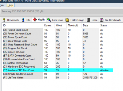

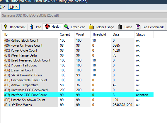

udělam znova ty testy na novější verzy
Dodatečně přidáno po 2 minutách :
na ssd se mi objevilo tohle je to vpořádku?

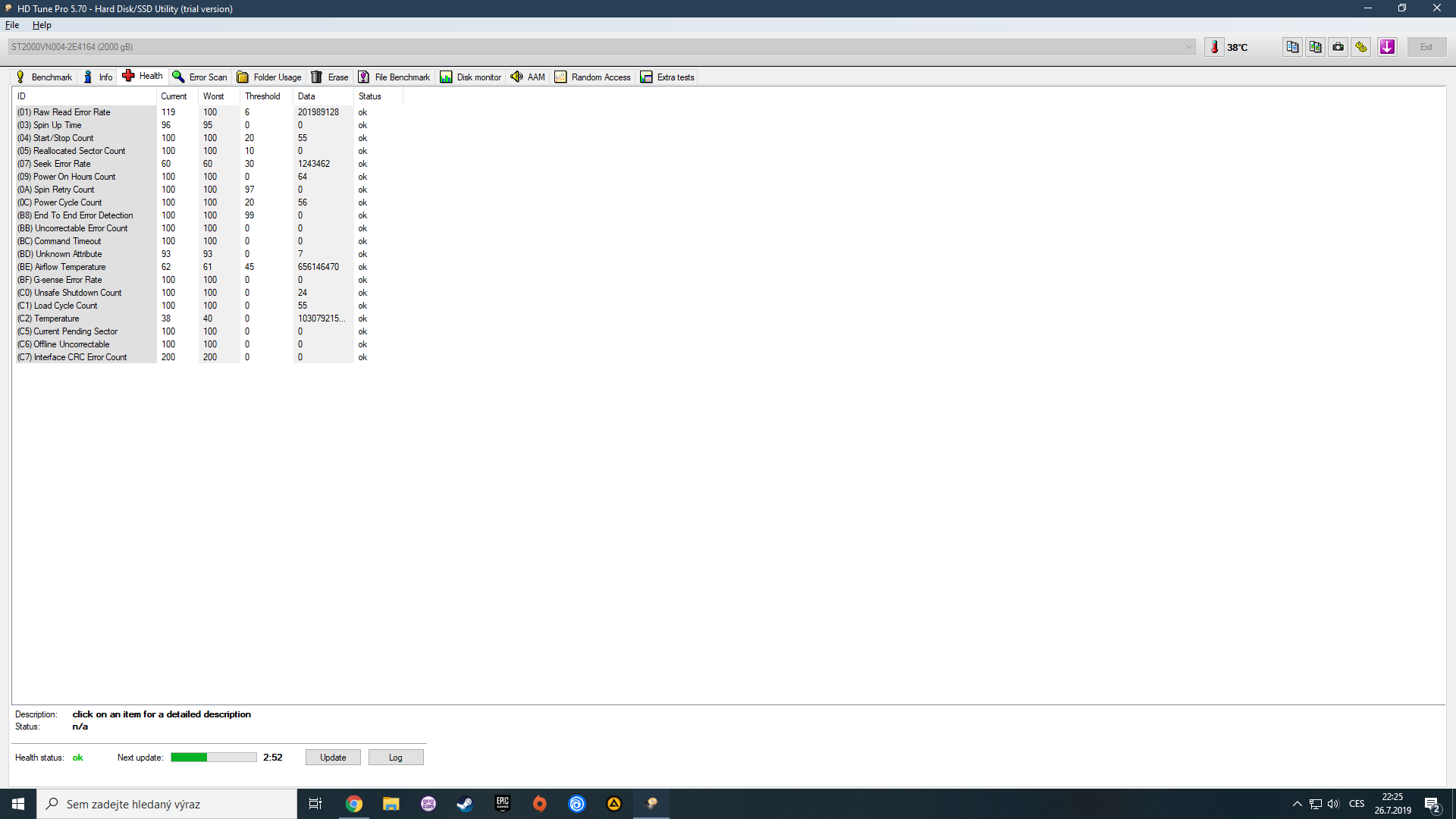

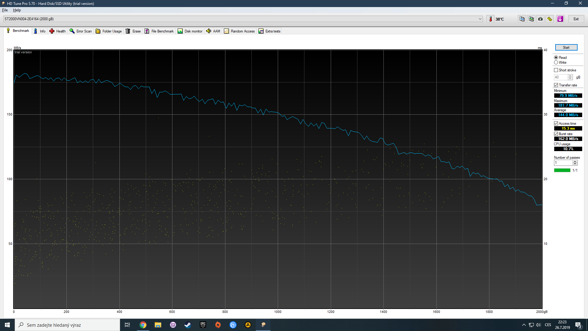

pošlu hdd

HDD
Příspěvky: 55013
Re: zničený disk?
Příspěvekod petr22 » 26 črc 2019 22:26
Jestli je to i na tom plotnovem disku mohlo by to lecos vysvetlovat.
Jake jsi pouzil SATA kabely - nejake co lezely doma ?

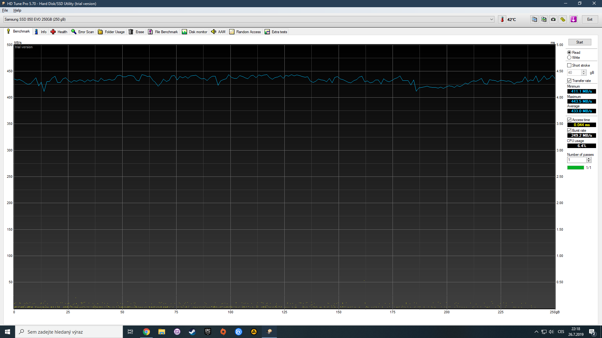

udělal jsem file benchmark a objevilo se tam tohle
Turion
Příspěvky: 2888
Registrován: březen 16
Re: zničený disk?
Příspěvekod Turion » 27 črc 2019 11:02
Musíš vyloučit vliv té kabeláže, tak to napíchni na jiné kabely i ten napájecí ideálně, jestli to bude vykazovat stejné příznaky i potom.
