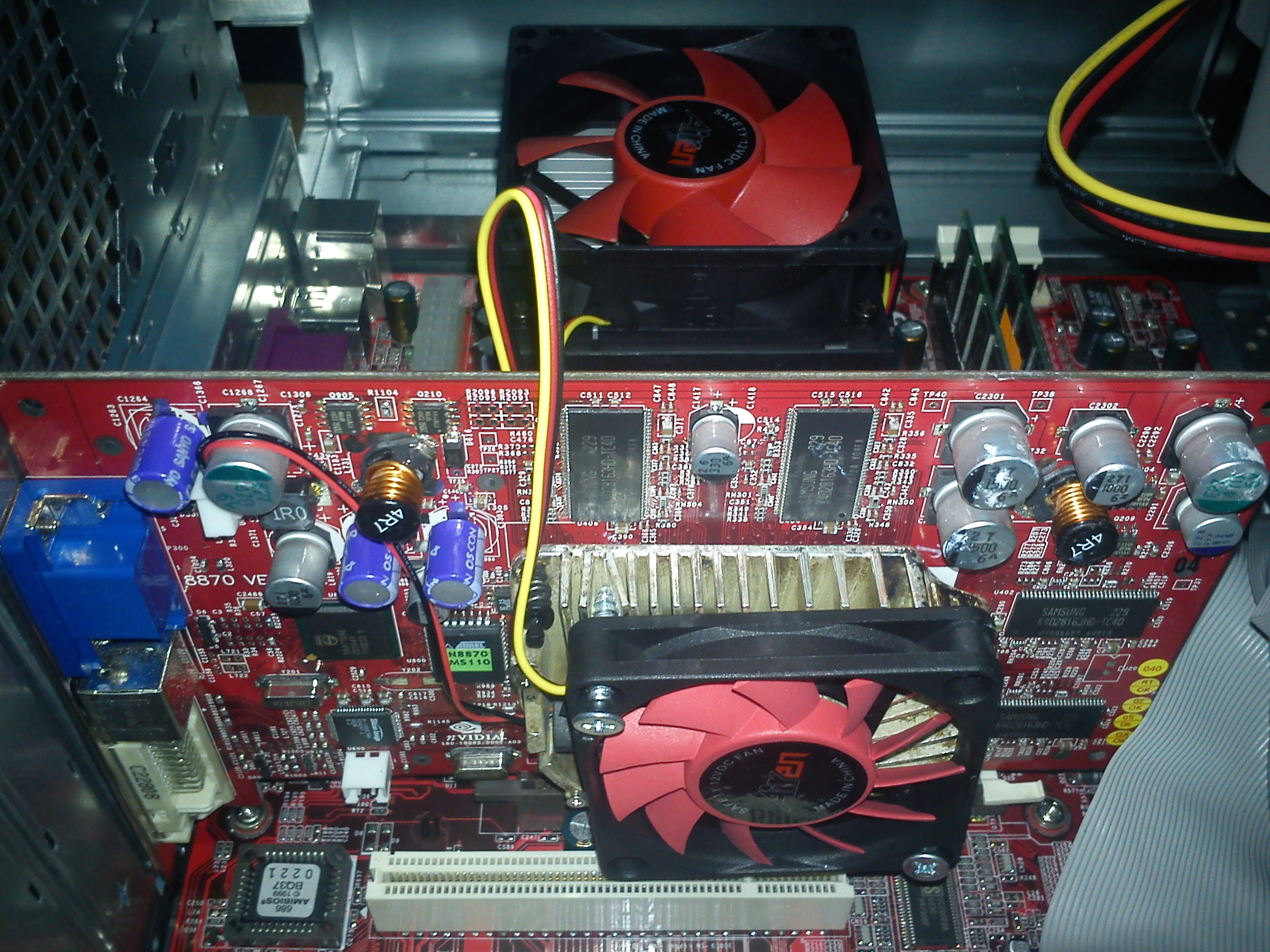

Tak jsem vzal GK do alfy a borec mi poradil nechat ten starý chladič tak jak je, nezapojovat ho potom a nasadit na něj větrák 60*60 a přišroubovat ho do těch žeber samozavrtávacími šroubky do kovu, tak jsem tak provedl (viz foto). Akorát jsem musel tuto 3-pinovou zástrčku zapojit do desky, protože GK má konektor jenom 2-pinový a potřel jsem spojení chladiče a jádra GK pastou.
GK s novým větrákem:

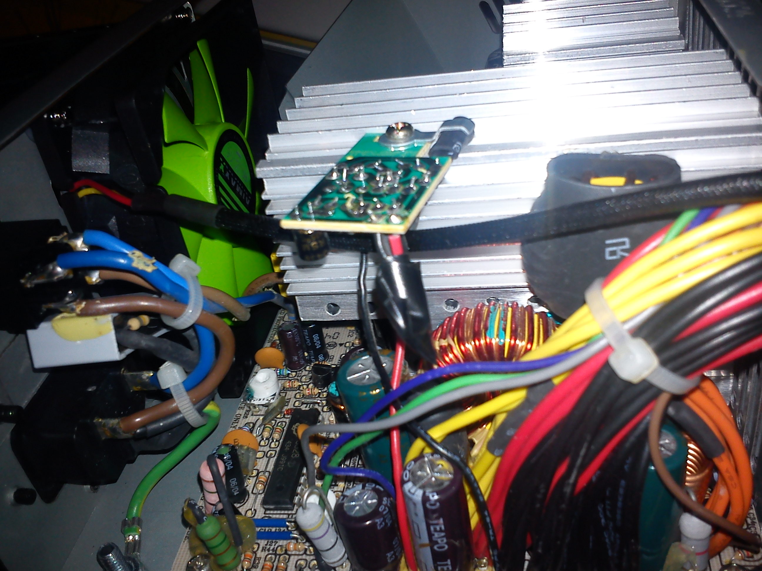

Co se týče toho zdroje, tak jsem koupil nakonec do něj tento větrák na doporučení alfaprodejce: http://www.alfacomp.cz/php/product.php?eid=10514007N0BU00010ZB. Starý větrák jsem tedy ustřihnul a zaizoloval (viz foto) a připojil nový větrák přes molex.
Spustil jsem počítač a kochal se, jak jede počítač krásně potichu jako zamlada. Zanesl jsem tedy počítač k propojení s monitorem a dalšími věcmi a co se neděje :/ Počítač nabíhá, naskočí tabulka, jestli chci počítač zapnout v nouzovém režimu nebo běžným způsobem atd. a ať zvolím cokoliv, tak se počítač vždycky restartuje. Moje nadšení z pocitu úspěšného zvládnutí připojení všeho okamžitě opadlo, říkám si, že já lama sem do toho vůbec lezl.
Nemáte nějaké nápady, čím by to mohlo být? Že bych dal větráky obráceně? Nebo že by to zdroj nezvládal s tím novým větrákem (ale zas po takové chvilce by se přece nepřehřál ne?). Rozhodně jsem musel ale něco podělat :D Díky za tipy! ;)

Jednak může zdroj mít obvod kontroly chodu větráku a když větrák nejde (není zapojený, že?), tak zdroj vypne nebo se restartuje, nebo
během práce na PC se někde ztratil kontakt v nějakém konektoru, slotu RAM, slotu pro grafiku apod.
Vyndej a zandej zpět všechny napájecí konektory, konektory signálových a datových kabelů - SATA, IDE apod. - a RAMky a pak zkus PC znovu spustit. Pokud se týká toho zdroje, bylo by nejlepší větrák zapojit zpět na desku zdroje.
