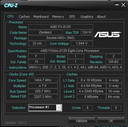

To je samozřejmé. Napětí jádra, stejně jako frekvence se dynamicky mění podle zatížení procesoru.
Na tom screenu jádro běží pouze na 1400MHz (násobič je pouze 7), tak nepotřebuje tak vysoké napětí. Šetříme a netopíme.
Ta potvora snese jenom 61°C, pracovní frekvence je 3100 MHz a v turbomódu 3400 MHz. To už je na něj asi moc. Buď se přehřívá nebo je to prostě slabší kousek.
Vzhledem k tomu, že se to projevovalo u obou desek, nedostatečné napájení bych spíše vyloučil. Jestli je systém stabilní, těch 300MHz můžeš klidně oželet. Ujišťuji tě, že to na výkonu nepoznáš.
