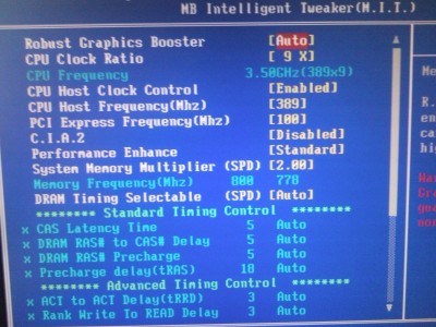

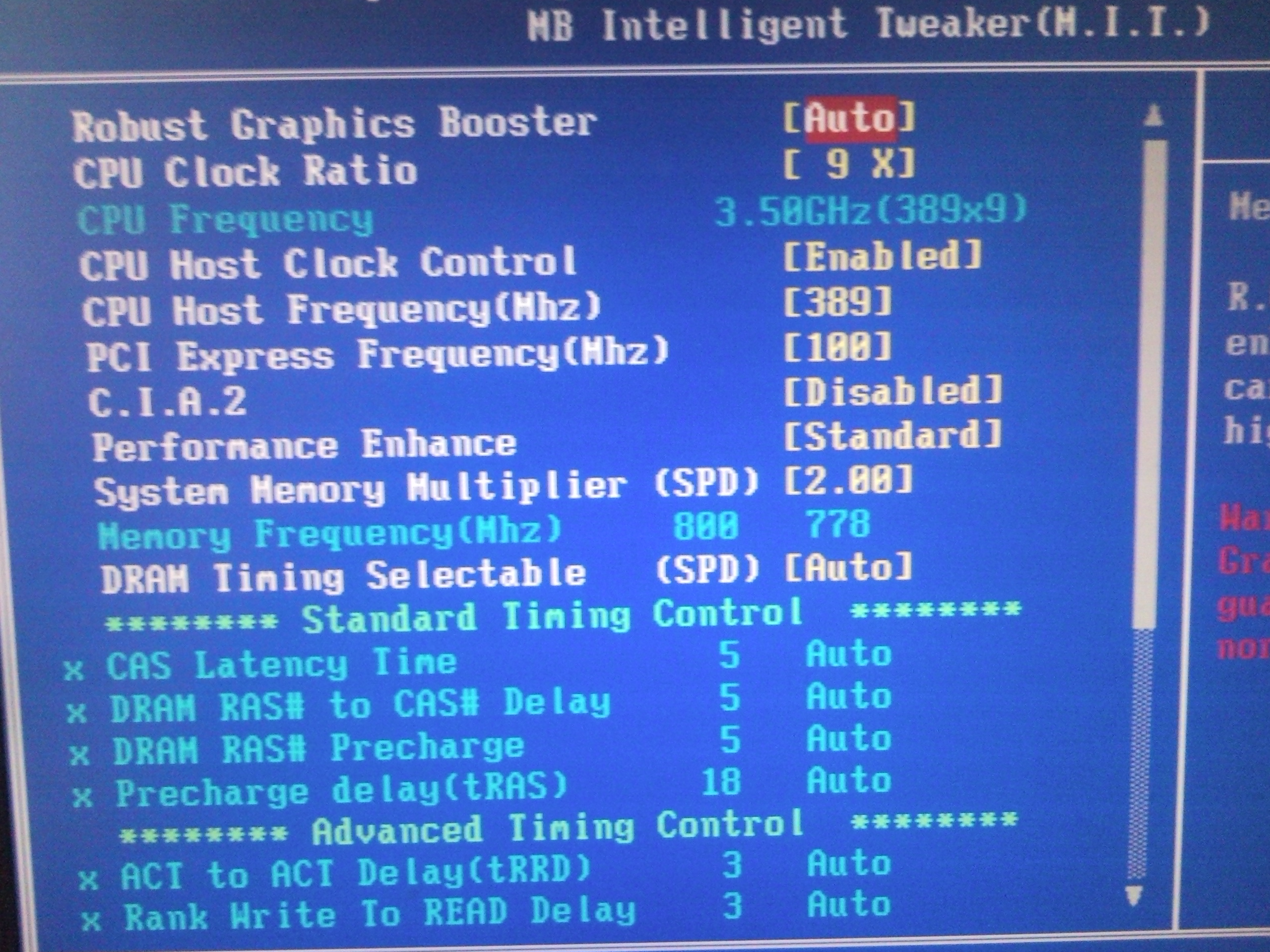

Tak jiná verze prime funguje, ale spadne to vždy asi po 10-20sekundách. A to jsem zkoušel hejbat s napětím i o 4 políčka nahoru třeba. Mám desku Gigabyte a v OC jsem začátečník, tak by mě zajímalo, jestli nstavuju všechno zprávně.

Zkus ten prime spustit na základním taktu, pokud nespadne tak potom zpět zvedni vše tak jak jsi měl, Robust graphic booster vypni, System memory Muptiplier dej na nejnižší možný.

Robust graphic booster vypnout nejde, je tam jen Fast, Turbo a Auto. Jináč asi počkám na přístí tejden, protože větší napětí zatím neuchladím. Jinak nechápu, že při taktování se mě několikrát stává, že zapnu třeba OCCT a ihned je na procesoru 71 stupnu a pípá. Pak stačí jen párkrát resetovat pc, nebo počkat a jede to zas normálně. Max těch 68-70 stupňů, ale minimálně po 5 minutách.

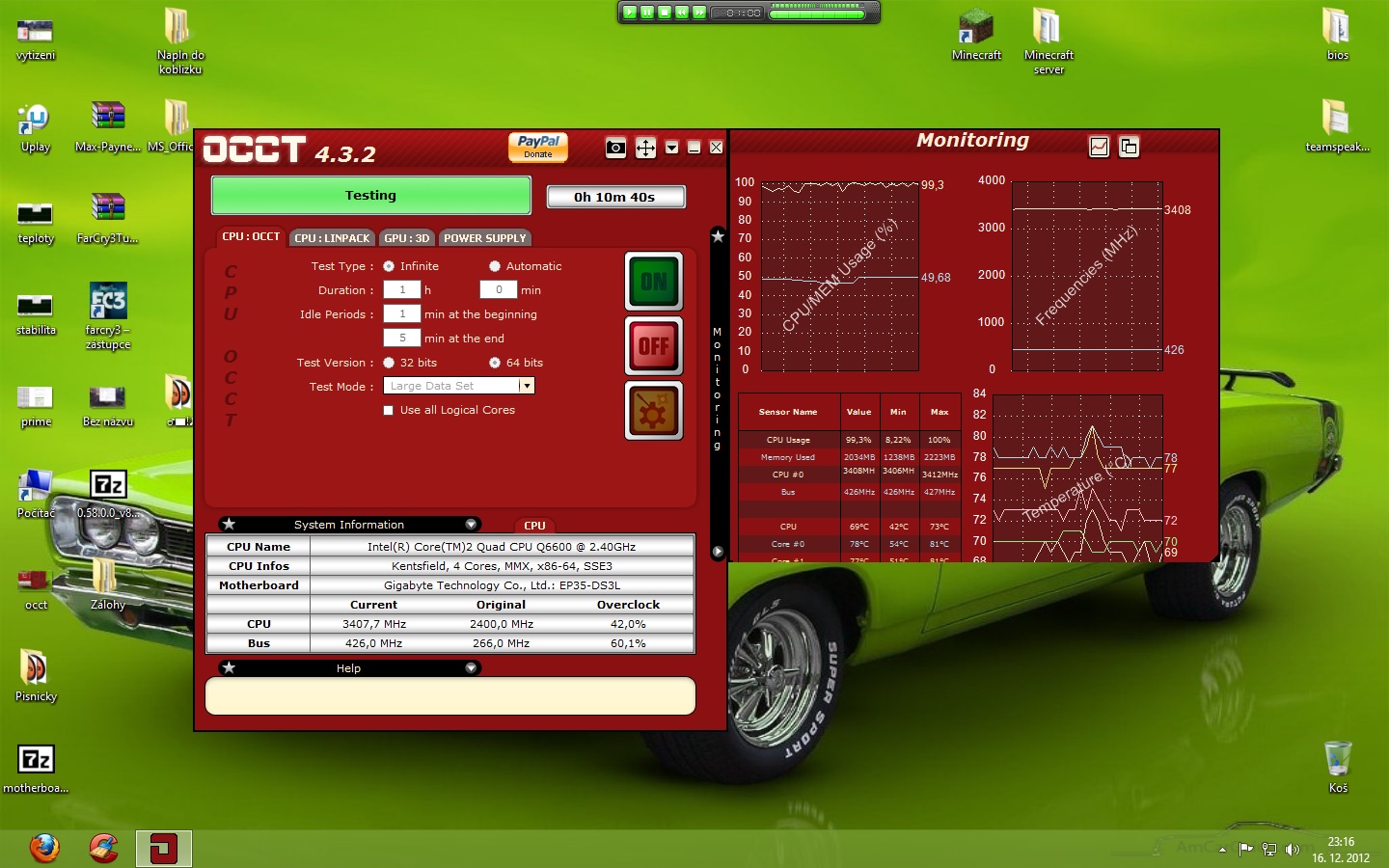

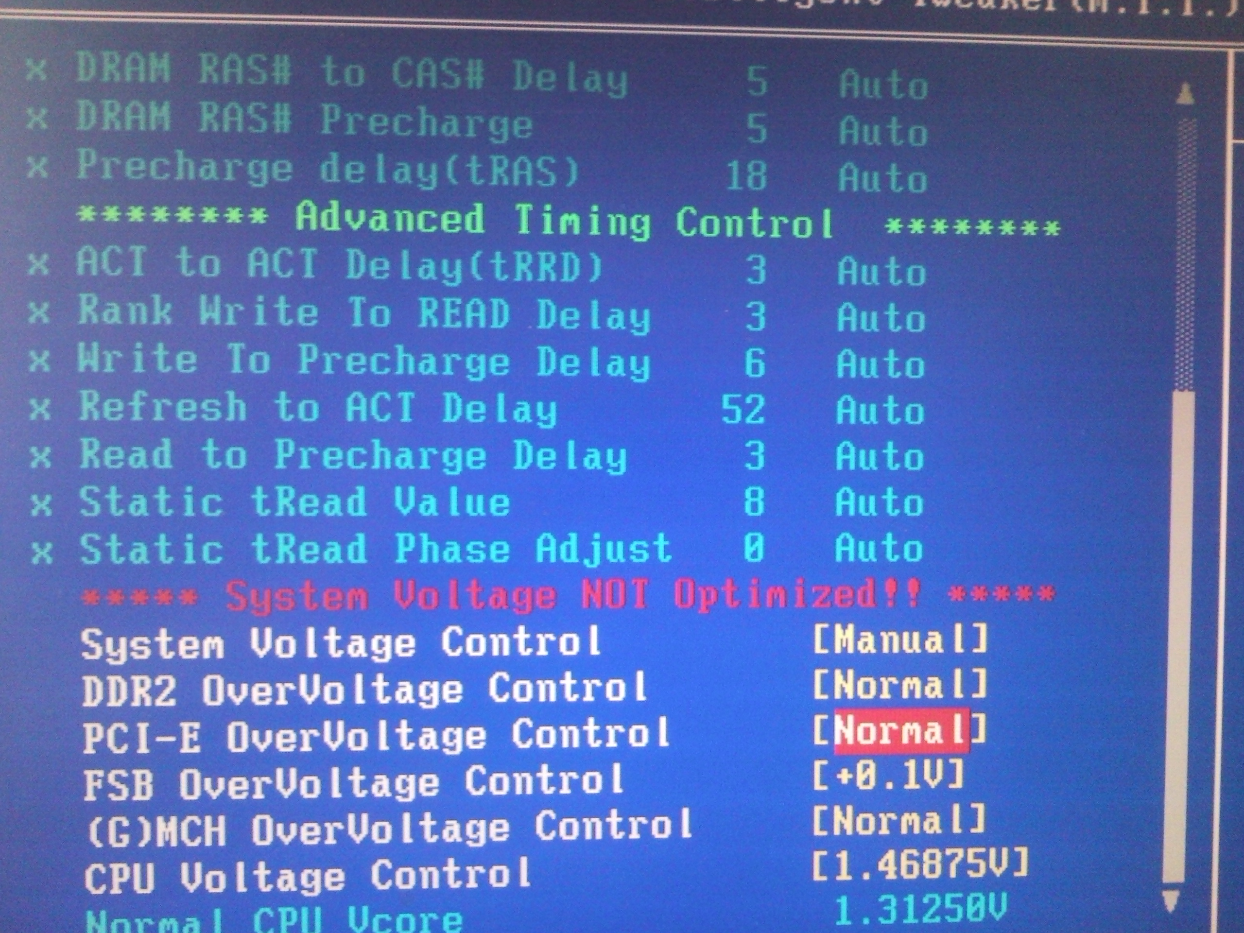

Tak jsem to teda zkusil a právě jsem to spokojeně zabalil. Vytáhl jsem ho na 3,4GHz při 426x8. Stím že napětí procesoru je 1,46250V, paměti běží z originálních 800 na 852MHz, stím že jsem jim pro jistotu přidal 0,1V. FSB jsem musel přidat 0,2V. PC je dle mého pro moje herní potřeby stabilní. Zde přikládám obrázek. Jen tak na zkoušku jsem zkoušel kolik na Large test v OCCT dá a windowsy spadly asi až po 26 minutách. Jsem zvyklý, že z bratrancem jsme to vypínali vždycky po 10 minutách. Jedniné co mě překvapilo je, že ve správce úloh jsem za běhu OCCT měl napsané vytížení rocesoru jen 88%, ale to si vystvětluju tak, že snížením násobiče si windows myslý, že mám frekvenci 3,88GHz, proto hlásý takovéto vytížení při 3,4GHz.

Jo pokud vydržel OCCT těch 26 minut tak by to mělo být v pohodě, ono přecejenom takových teplota a zatížení jako v OCCT nedosáhneš při žádné normálně používané aplikaci (a ve hrách už vůbec ne), to zatížení je celkem zvláštní, ale je to Windows, tak je těch chybiček spousta :D .
