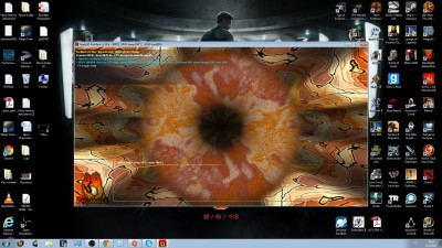

wosaka
Příspěvky: 170
Registrován: červen 13
Re: Při hraní her mám na monitoru čáry a hra později spadne*
Příspěvekod wosaka » 24 čer 2013 13:16
N nebylo
--- Doplnění předchozího příspěvku (24 Čer 2013 13:21) ---
Teď jsem to zkusil znovu má to zas 100 °C ale když dám print screen a dám to do malování tak má soubor 2,44 MB a nejde sem hodit

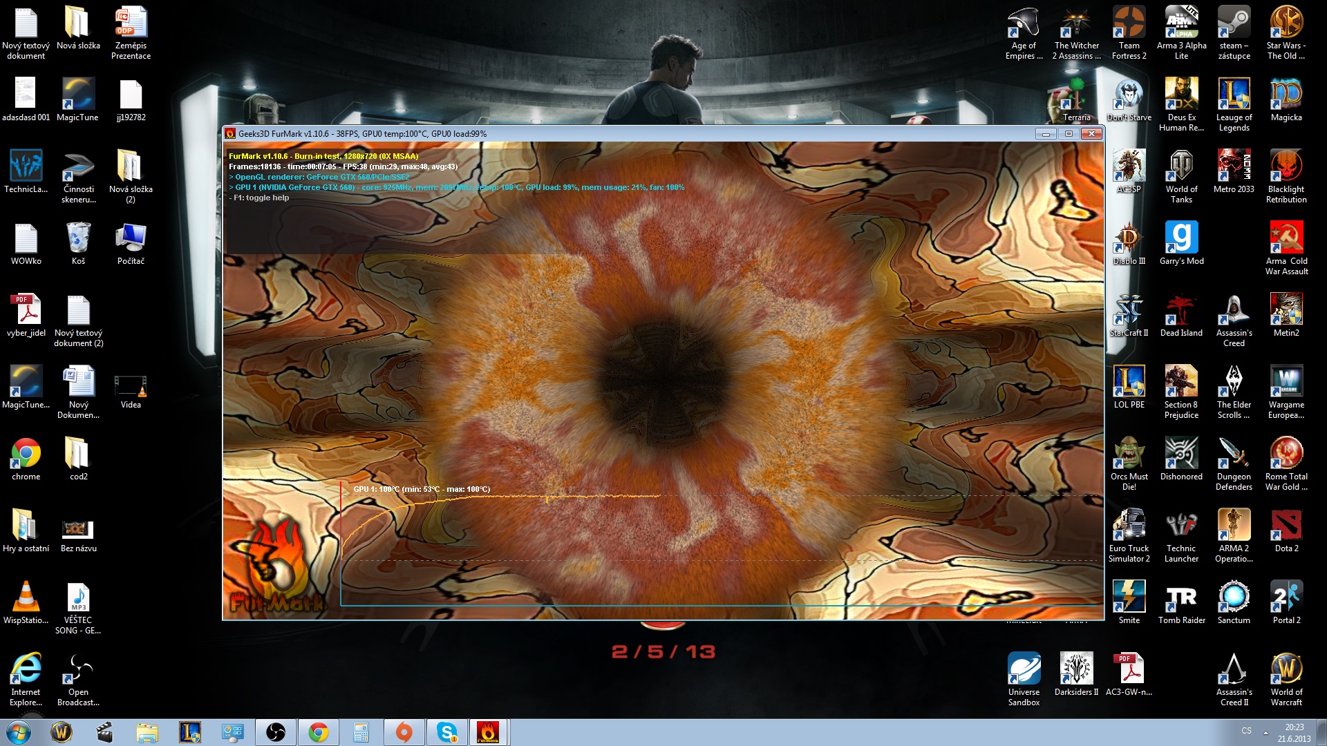

wosaka
Příspěvky: 170
Příspěvekod wosaka » 24 čer 2013 16:11
Tady
MiliNess
člen BSOD týmu
Příspěvky: 9112
Registrován: říjen 09
Bydliště: Cheb
Příspěvekod MiliNess » 24 čer 2013 17:01
No tak pak odvolávám. Je to způsobeno přehříváním grafického čipu.
wosaka
Příspěvky: 170
Příspěvekod wosaka » 24 čer 2013 17:28
Takže vyměnit tu teplovodivou pastu jak tam kdosi psal?
MiliNess
člen BSOD týmu
Příspěvky: 9112
Bydliště: Cheb
Příspěvekod MiliNess » 24 čer 2013 17:40
Tak jestli si na to troufáš, zkusit to můžeš. Měj ale na paměti, že ji můžeš zlikvidovat (už jsem jich pár viděl).

wosaka
Příspěvky: 170
Příspěvekod wosaka » 24 čer 2013 17:41
Já to odnesu do PC opravny tam to umí ?
MiliNess
člen BSOD týmu
Příspěvky: 9112
Bydliště: Cheb
Příspěvekod MiliNess » 24 čer 2013 17:44
Umí a když si to zkurví, tak to zaplatí.
Spusť ještě ten FurMark a nech při tom otevřený bok skříně.
Podle té teploty disků, budeš mít spíše blbě větraný spodek skříně.
wosaka
Příspěvky: 170
Příspěvekod wosaka » 24 čer 2013 17:48
Otevřel jsem skříň a v jednom větráku v grafice je kabel.(asi se tam dostal když jsem si předělával skříň).Ale dělalo to i před tím.Skusím ho oddělat
MiliNess
člen BSOD týmu
Příspěvky: 9112
Bydliště: Cheb
Příspěvekod MiliNess » 24 čer 2013 17:51
No vidíš. Ještě to vyfoukej a třeba to bude ok. Stačí vzduchový kompresor u benzíky.
