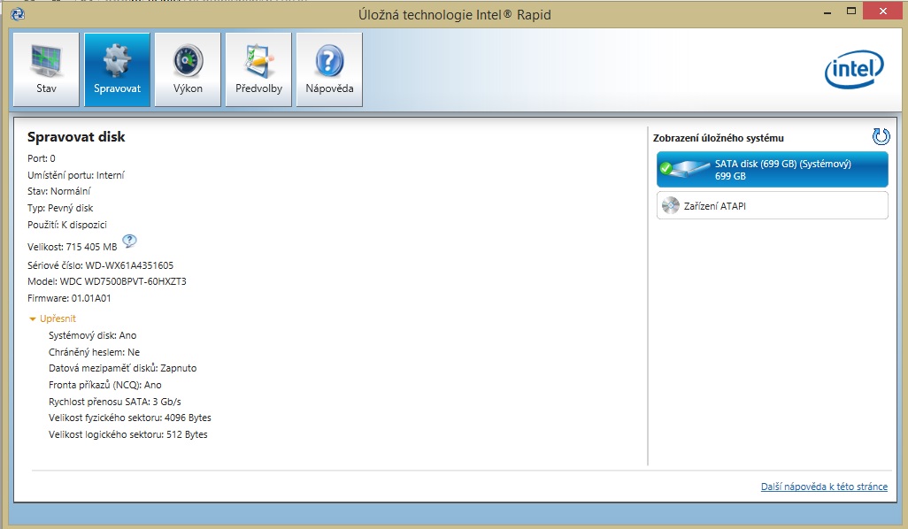

Příspěvekod Ghoust23 » 30 zář 2013 00:42
Tak to nevim hele.. co teď koukám do správce úloh, tak mám 100% zátěž hdd a navrchu je Catalyst Control Center a nebo Hostitel místní služby..
přikládám screen z toho Intel Rapid storage, jestli z toho něco vyčteš O_o

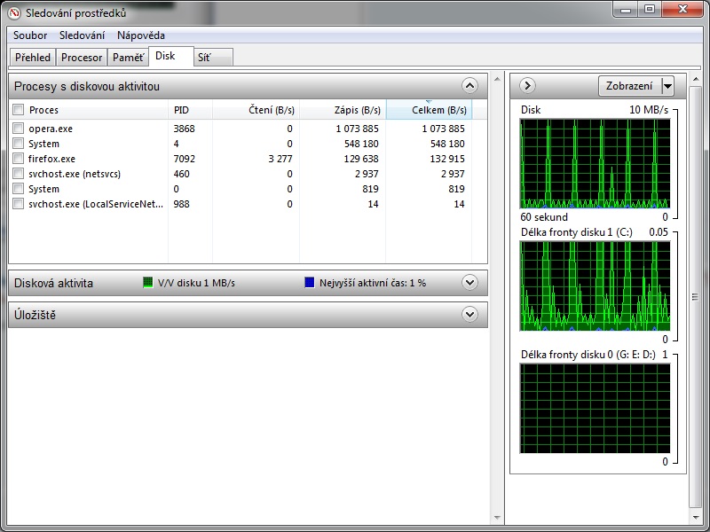

Příspěvekod X » 01 říj 2013 00:53
Tak vytížení harddisků zjistíš třeba ze SideBaru, ale pochybuji, že něco takového ve Win 8 je ...

Re: Zatížení HDD
Příspěvekod X » 01 říj 2013 14:01
To SideBar samozřejmě umí ... po najetí myškurzoru nad kolonku DISK:

Re: Zatížení HDD
Příspěvekod Ghoust23 » 01 říj 2013 17:14
Hmmm... nainstaloval jsem si Windows 7 a hle, disk se najednou nezatěžuje, notebook je tižší - před tim neustále pracoval. Vyzkoušim doinstalovat všechny ovladače a uvidim, jestli se to zase začne zatěžovat.
