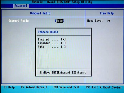

Před týdnem tu byl úplně stejný problém a zvkovka v Biosu vypnutá! Pokud by byla vadná, nehlásilo ba to, že zařízení pracuje správně.
Jak se dostat do Biosu je na úvodní obrazovce, např. F2. Nebo po startu klávesa Delete.

Pardon, ale prrrr!! takhle radši ne.
Až se dostaneš do BIOSu, najdi Onboard audio nebo něco takového a zapni jej, tzn zapni Enabled. Pokud to nepomůže, je ta integrovaná zvukovka asi opravdu Hin a pak přepni to audio znova na Disabled a použij tu USB kartu.

Nevěřím že zvukovka je vadná. Musí to být na Enabled viz. obr.
Audio enabled.jpg (32.96 KiB) Zobrazeno 193 x

takže jestli chápu dobře,tak ted v BIOSu jdu doOnboard a když tam Enabled bude,tak je špatná a když to na Enabled zapnu a nepůjde ,tak je taky špatná,takpotom když zapojím externí tak to zapnu na disabled.....chápu dobře??

Sice trochu meleš páté přes deváté, ale po třetím přečtení je to tak, jak jsi napsal. :P

do Biosu jsem se dostal pčes F2 ,ale nenašel jsem Onboard..:-(
