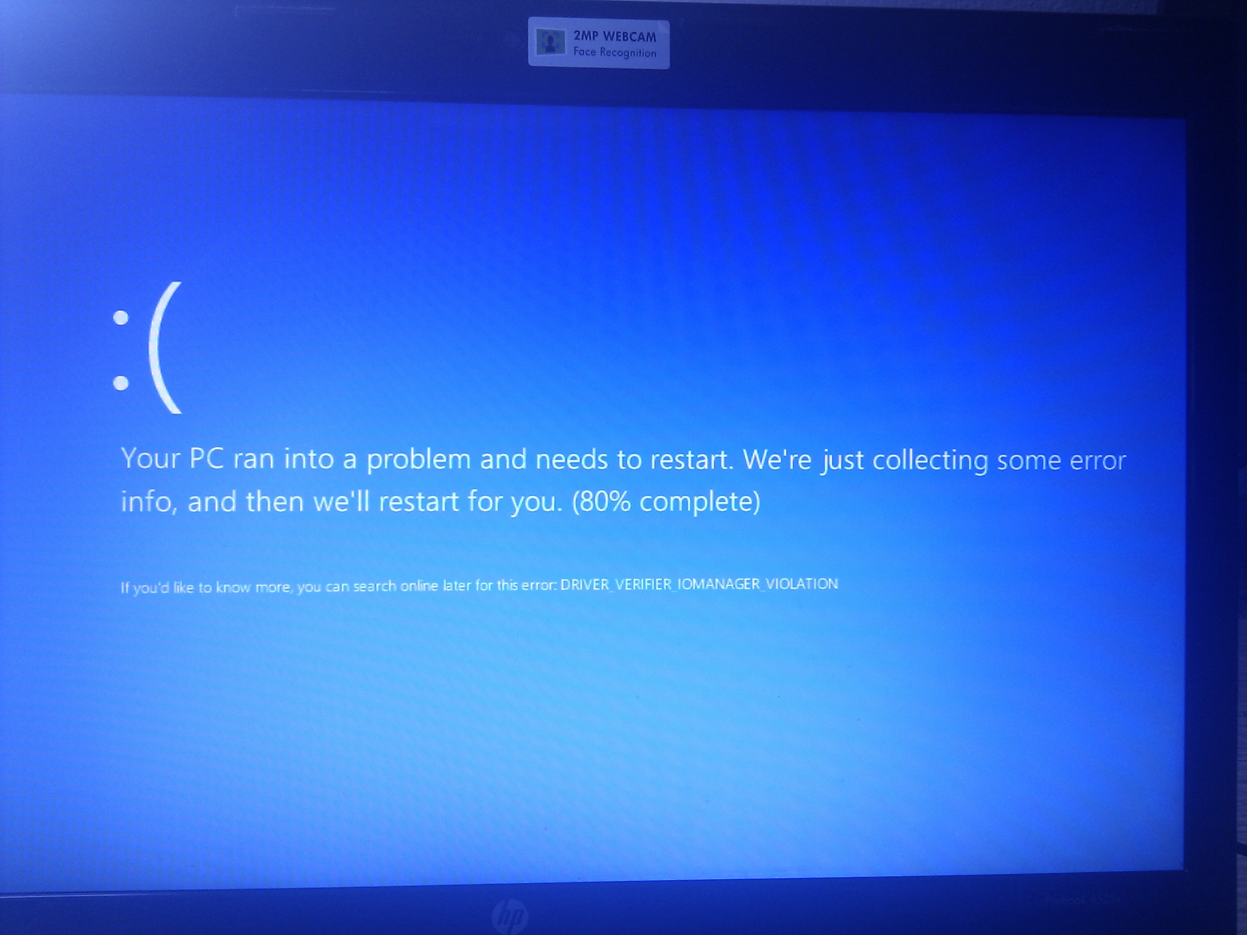

Měl jsem dnes další zásek.. Spustil jsem Verifier a našel toto: (a Windows mě donutil přeinstalovat se, netuším proč) :D
Verifier

Tak tady je Verifier: http://leteckaposta.cz/848841651
Koukni na to, Windows se sám nespustil, musel jsem do nouzového režimu a tam vypnout Verifier..

dtsoftbus01.sys - Daemon Tools. To musíš nejprve odinstalovat, ten ovladač je zachycen pokaždé.
