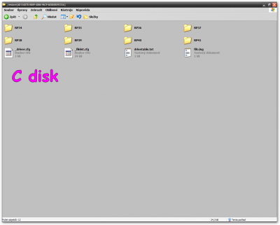

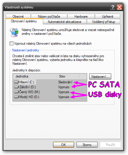

Chci se na něco zeptat. Nebudu to zatím uzavírat. Chci se informovat, protože to nevím. Vyhodil jsem to včera z USB disků System Volume Information a na Hlavním sledovaném disku mi zmizeli body obnovení kromě posledního. Je to normální? Psal mi o tom uživatel MiliNess a myslel jsem si, že se to vztahuje k USB disku. Na co si mám dát pozor? Co můžu mazat a co ne? Děkuji.
MiliNess
člen BSOD týmu
Příspěvky: 9112
Registrován: říjen 09
Bydliště: Cheb
Re: Harddisk a volné místo
Příspěvekod MiliNess » 01 čer 2014 19:05

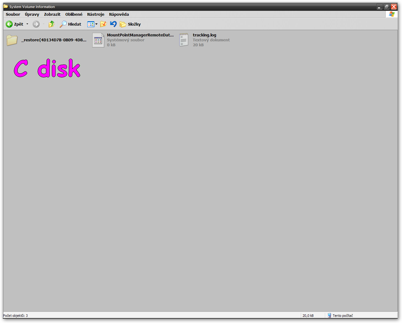

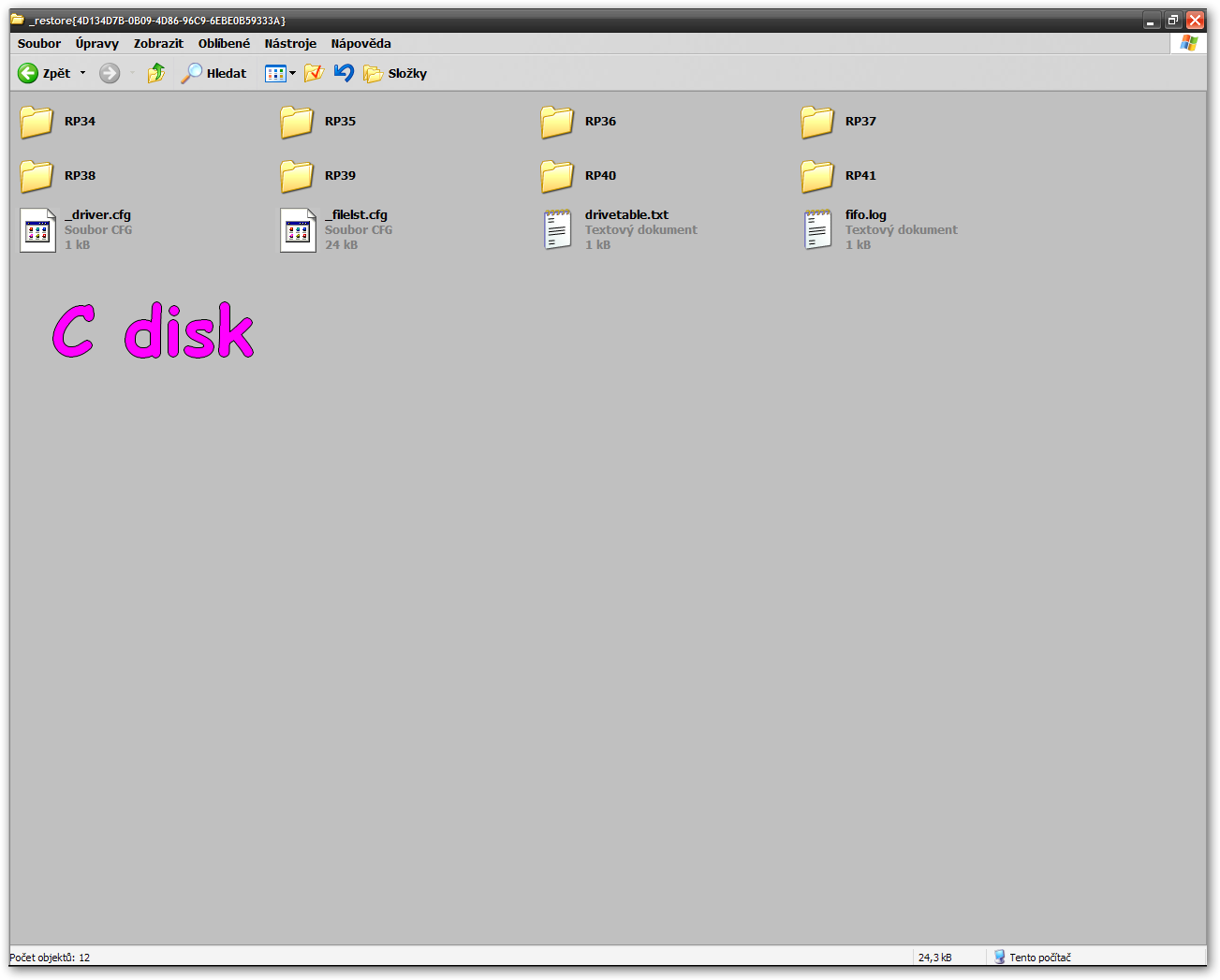

Vysvětli, co jsi vyhodil. Na disku C vidím 8 bodů obnovy.

Jak jsem říkal, v System Volume Information nemazat nic. Na tom disku C: vidím 8 bodů obnovení.

Co dělat v případě, že je to velké? Mělo to desítky GB. Zabírá to místo.
MiliNess
člen BSOD týmu
Příspěvky: 9112
Bydliště: Cheb
Příspěvekod MiliNess » 01 čer 2014 22:42
Nevím. Pokud je obnovení systému vypnuté, nic by se tam nemělo ukládat.
Zkus nástroj Vyčištění disku, mohla by tam být volba Obnovení systému - zastaralé úložiště dat.
