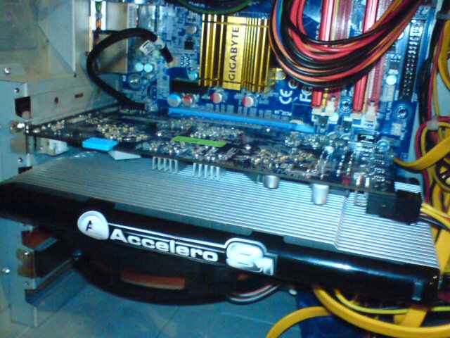

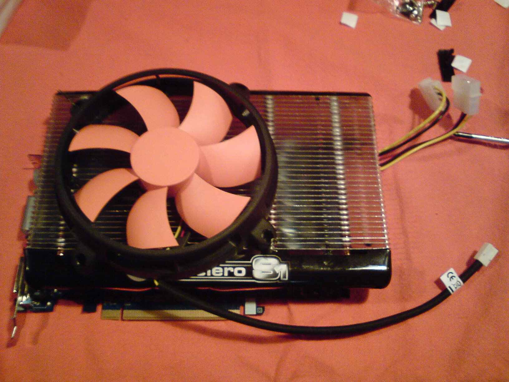

Tak je to za mnou, vše v pohodě smontováno:
1) Rozbalil
2) Sundal původní chlazení ( šlo velmi ztuha vyndat po odšroubování )
3) Vyčištění Lihobenzínem pasty na procesoru ( nic jsem neumazal :-) )
4) Nandání malých pasivů - ( stále jsem hledal po odlepení neprusvitnou oboustrannou folii a ona byla prusvitna :-) )
5) Přimontování velkého pasivu na 4 šrouby

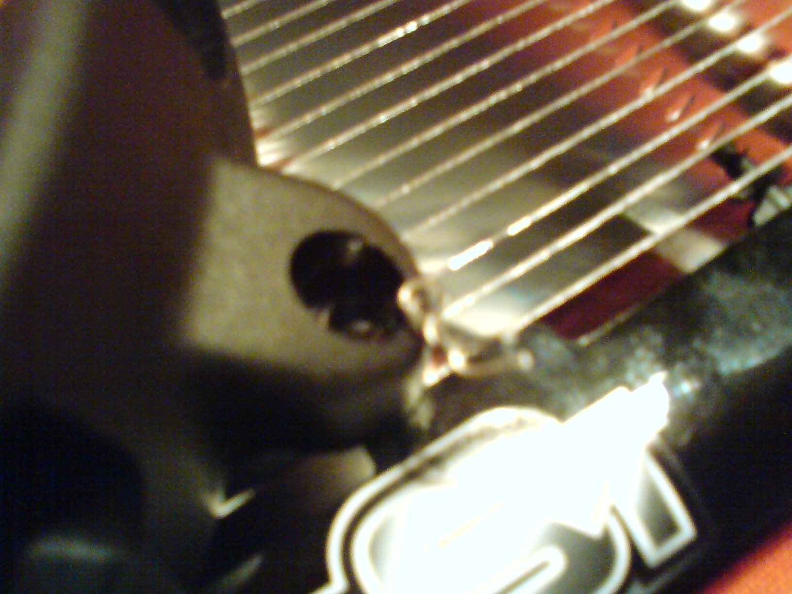

6) Přimontování velkého větráku pomocí drátků do žebroví
7) Instalace do PC - málem se to nevešlo :-)
8) Zapnutí pc a radostné očekávání ( bohužel se mi na zlost pos*ali XPcka a musel jsem je reinstalovat
9) všem strašně moc děkuji za rady !!!!!!!!!!!!!!!!!!!!!!!!!!!

Akorát je tu jedna věc: musel jsem píchnout větrák na MB, protože jsem si sice koupil tu redukci na 5V a 12V na vetracky,ale po zapnuti se vetrak netocil.Jin ak vetrak je dost tichy ,ale chtel bych ho prave trochu zpomalit.Zkusim to ted pres Riva tuner

MrPierc
Příspěvky: 144
Registrován: červen 07
Re: 8800 GT - hlasitý větrák  Vyřešeno
Příspěvekod MrPierc » 18 čer 2008 21:43
Jo, velká spokojenost, díky - teď pařím jak vzteklej a nehučí to jak turbína
