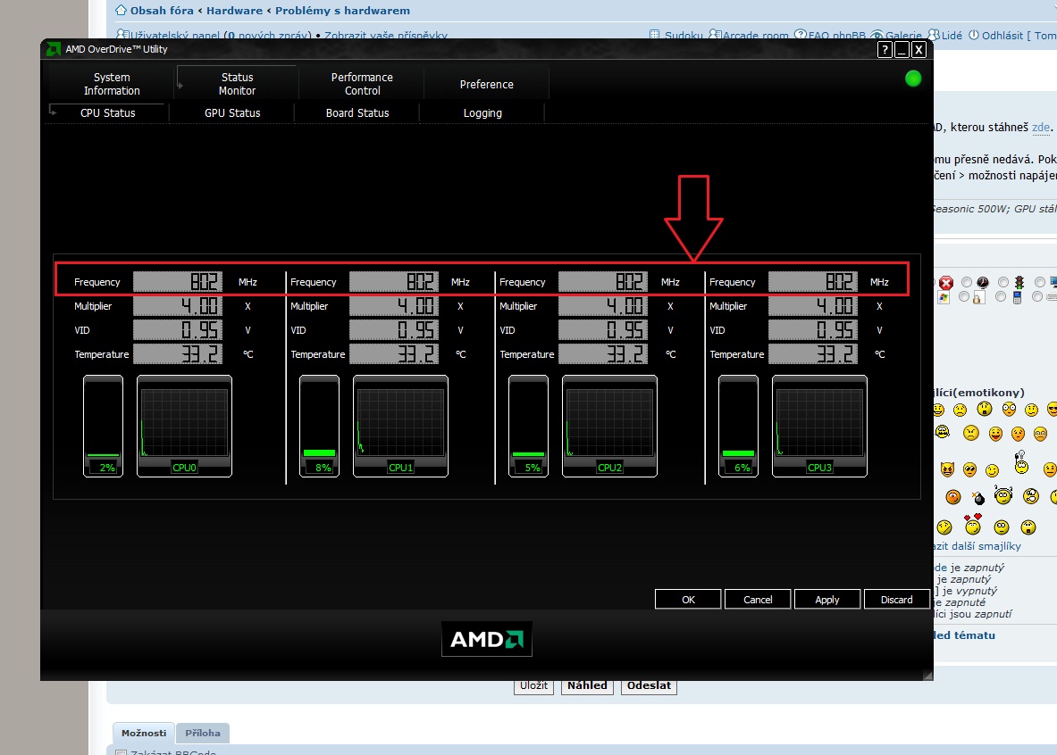

Re: Procesor misto 3.2ghz má 800mhz
Tento procesor mám také a jede mi na 802 MHz. Je to spořící funkce. Dobře to jde vidět v taktovací utilitě OverDrive od AMD, kterou stáhneš zde. Dobře napsáno je o tom na tomto serveru.
Pokud chceš, aby ti procesor valil neustále na plnou frekvenci, zakaž v BIOS spořící funkci - Quiet atd., nevím jak se tomu přesně nedává, bude to tam určitě někde dobře naleznutelný. Pokud máš Windows Vista, či 7, tak změň profil z vyvážený na vysoký výkon. Změníš to v Ovládací panely > systém a zabezpečení > možnosti napájení.
Ovšem když zapnu nějakou hru já, okamžitě mi jde CPU na plnou frekvenci, v tvým případě nemůže být rozdíl..
/// btw. mám tedy novější desku, ta žádné přídavné napájení nepotřebuje, ale opravdu nemám problém, takže pokud ty ano, buď flash desky, či koukni po nové - ty AM3 jsou opravdu vymazlené..mám tuto a spokojenost největší..
