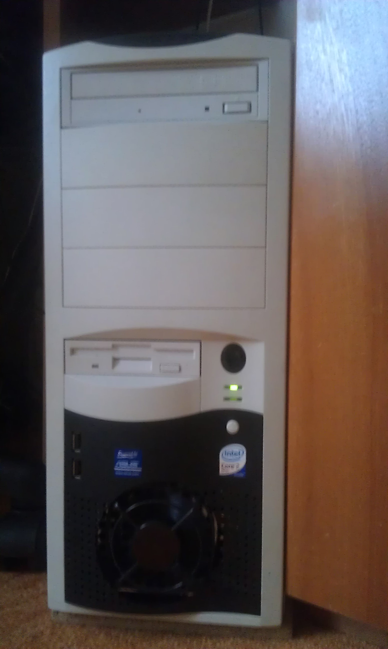

Pokud to je ta case, se kterou si tu již byl (tj. Eurocase ml 5410), stačí vpředu provrtat díry do toho plastu. Máš je tam jakoby naznačené, jenom je dodělat a pak dát jenom fan, příprava tam pro něj je a vzadu také.
Mám tu samou case, a mám vpředu (dole) i vzadu (nahoře) 80mm ventilátory a teplota disku je max 40°C při vedrech, běžně se drží na 36-37°C. Ostatní teploty ani nezmiňuji, ty jsou také v pořádku.
Já jsem si musel do toho plastu díru vyříznout (viz příloha, omlouvám se za kvalitu, nešel mi blesk kvůli vybité baterce), protože jsem měl vysoký ventilátor a hlavně jednostranný..

Díky moc Kotik!Ty máš před ventilátorem koš na disky nebo jak?Prosím kdyžtak nafoť,jsem rád že má někdo stejný euroshit :-)
