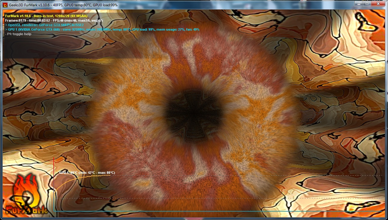

wosaka
Příspěvky: 170
Registrován: červen 13
Re: Při hraní her mám na monitoru čáry a hra později spadne*
Příspěvekod wosaka » 24 čer 2013 18:02
Tady
--- Doplnění předchozího příspěvku (24 Čer 2013 18:33) ---
Ale děje se to pořád takže tam dám tu pastu
MiliNess
člen BSOD týmu
Příspěvky: 9112
Registrován: říjen 09
Bydliště: Cheb
Příspěvekod MiliNess » 24 čer 2013 20:09
Ne neděje se to.
Nyní je teplota o 20°C nižší (80°C), což už je v pořádku. A to ventilátor jede pouze na 49% a i FPS je daleko vyšší.
Teplota v klidu byla také o 12°C nižší.
Tu pastu tam budeš dávat naprosto zbytečně a zbytečně budeš riskovat závadu grafického adaptéru.
Z teplovodivé pasty se dělá všelék, problém ale většinou bývá jinde. A tuplem u grafických adaptérů.
Máš prostě jen blbě větranou case. Udělej fotku otevřené bedny, uvidíme co se s tím dá dělat.

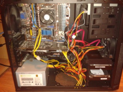

wosaka
Příspěvky: 170
Příspěvekod wosaka » 24 čer 2013 20:50
Tady
MiliNess
člen BSOD týmu
Příspěvky: 9112
Bydliště: Cheb
Příspěvekod MiliNess » 25 čer 2013 00:34
Ten ventilátor nad disky bych hodil spíše dolů vedle zdroje a trochu bych tam porovnal kabely (stáhl je páskami)
adavyp
člen BSOD týmu
Příspěvky: 4631
Registrován: srpen 12
Bydliště: Brno-venkov
Příspěvekod adavyp » 25 čer 2013 10:12
+ vyfoukat prach, pokud je (kompresorem, ne vysavačem).

MiliNess
člen BSOD týmu
Příspěvky: 9112
Bydliště: Cheb
Příspěvekod MiliNess » 25 čer 2013 14:47
Myslím, že by to stávající mělo stačit, pokud zajistíš cirkulaci vzduchu v bedně.

MiliNess
člen BSOD týmu
Příspěvky: 9112
Bydliště: Cheb
Příspěvekod MiliNess » 25 čer 2013 16:31
Zbytečné. Více ventilátorů ještě neznamená lepší chlazení. Ten ventilátor na obrázku vpravo nad pevnými disky přehoď dolů vedle napájecího zdroje (naležato).
Ten by měl hnát vzduch dovnitř, a ten vlevo nahoře ho musí vyfukovat ven.
