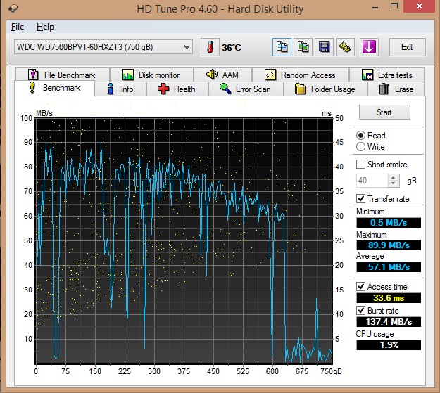

Udělej ještě v HD Tune ten Benchmark a po dokončení udělej screen.

Příspěvekod Ghoust23 » 14 říj 2013 18:13
Tady je ten benchmark.. a to sptd.sys sem odinstaloval jak si říkal.

Příspěvekod MiliNess » 14 říj 2013 18:27
To nevypadá dobře, ta minimální rychlost. Může to být ale způsobeno velkým množstvím požadavků na diskové operace od dalších aplikací či systému.
Doporučuji spustit např. Mini Windows XP z Hirens Boot CD a benchmark v HD Tune provést v něm. Pak se uvidí.
