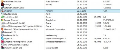

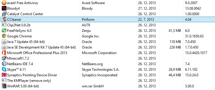

KeežlaB
Příspěvky: 319
Registrován: prosinec 13
Re: HD Tune Warning - jde o vážný problém?
Příspěvekod KeežlaB » 28 pro 2013 12:55
Nic takového nainstalovaného nemám.. To jsou mé programy:
MiliNess
člen BSOD týmu
Příspěvky: 9112
Registrován: říjen 09
Bydliště: Cheb
Příspěvekod MiliNess » 28 pro 2013 13:35
Tak se to muselo nainstalovat s tím CCC. Zatím to tam tedy nech a uvidíš, co bude ten počítač dělat.
