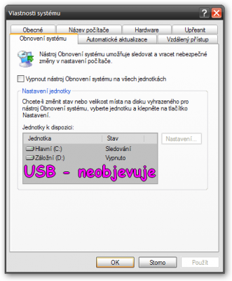

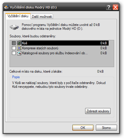

Je tam jen tohle. Přikládám screeny.

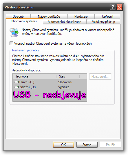

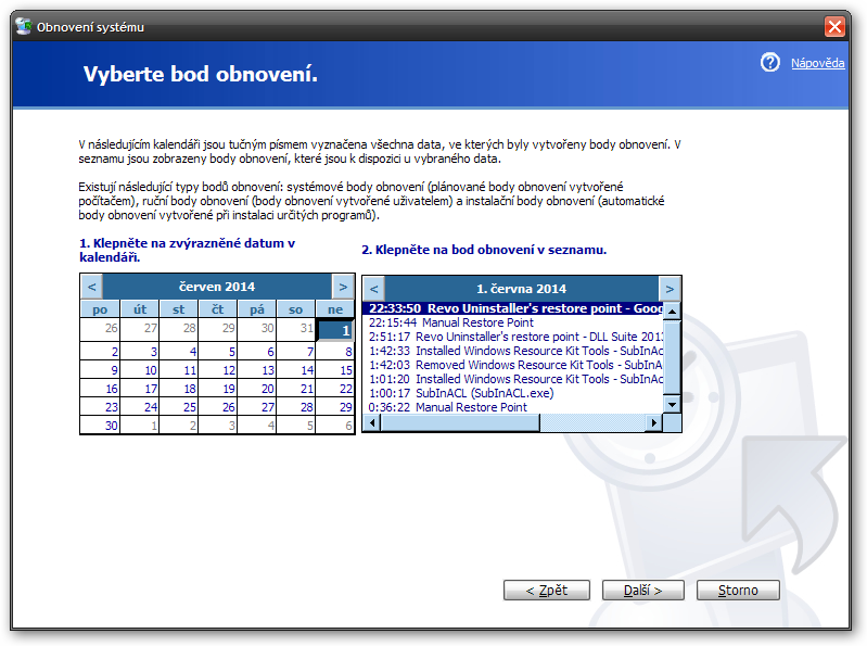

V obnovení na C: disku se mi ukáže toto. Posílám screen.

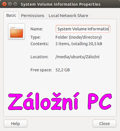

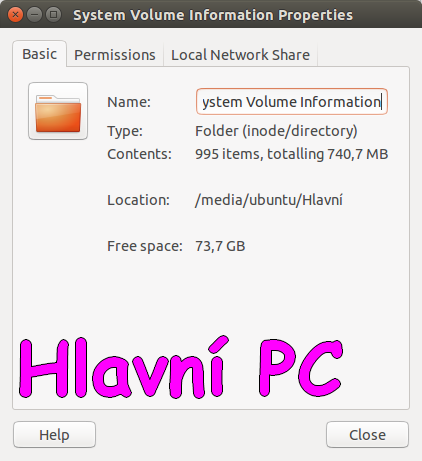

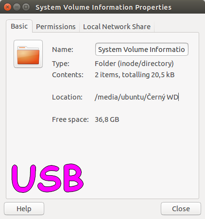

Toto mi ukazuje LINUX. Dávám sem screeny.

Jde mi o USB harddisky. V kartě Obnovení systému se USB disky objeví při startu či tvrdém restartu počítače. Harddisky musí být zapojeny. Při softwarovém restartu či shození procesu Explorer.exe a jeho opětovném nahození ve Správci úloh se to tam neobjeví. Při přepnutí či odhlášení uživatele taky ne. Není nějaký jiný způsob? Nechce se mi dělat tvrdý restart či vypnout počítač a pak ho zase zapínat. Nechce se mi čekat. Jde mi o to, že při běžícím kompu zasunu USB harddisk a ten se mi tam neobjeví. Jen v okně "Tento počítač". Děkuji za rady.
A vždyť je to jedno jestli tam jsou nebo ne, ne? Pokud je sledování vypnuté, ty body obnovení se na USB discích vytvářet nemohou.

Jestli máš "rozjebaný" systém, je to především jen tvoje zásluha. Nemůžeš si na jakémkoli disku, kde se sám vytvoří, smazat System Volume Information. Kdybys měl práva a smazal ho ze systémového disku (u tebe asi C), systém už nenaběhne. Sledování disku pro tvorbu bodů obnovy se určitě samo nezapíná a nevypíná. Sám mám C zapnutý a F vypnutý. Jednou za čas dám sledování vypnout a ihned poté zapnout - poté musím ještě F znovu vypnout. Je to kvůli tomu, že body obnovy zabírají časem mnoho GB (dle nastavení %) a když je OS v pořádku, stačí poslední záloha (která se sama vytvoří po zapnutí sledování). Jedině že by jsi měl viry, ale přijde mi, že se jako vir chováš ty a mažeš bez rozmyslu cokoli.

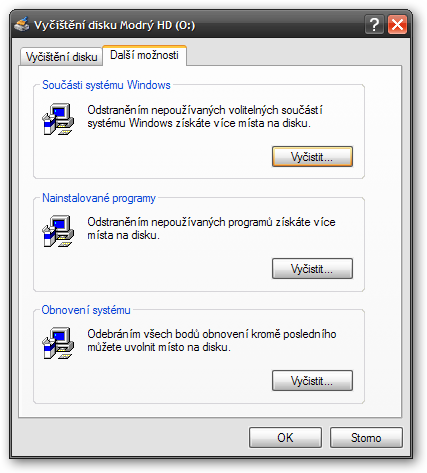

X píše:Sám mám C zapnutý a F vypnutý. Jednou za čas dám sledování vypnout a ihned poté zapnout - poté musím ještě F znovu vypnout.
A nebylo by to pohodlnejsi pres cleanmgr?

Ne, nepoužívám. Umějí udělat v systému bordel. Stačilo mi to jednou ...

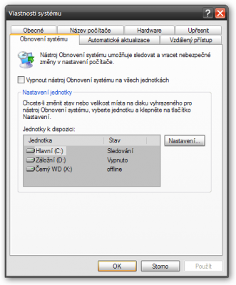

Pejo píše:Vtip je v tom, že po připojení se někdy zapne sledování, když jsem ho předtím vypnul. Nevím proč. Tak dlouho operační systém nemám, aby byl rozjebaný časem. Nejdýl jsem ho měl dva roky. Reinstaloval jsem v dubnu letošního roku. Disky USB tam nemám trvale připojené. Připojím je, když si dělám zálohu dat.
Přiděl svazkům na USB discích písmena z konce abecedy. Pokud má totiž svazek na USB disku např. písmeno E, odpojíš disk a připojíš jiný, dostane od správce připojení zase písmeno E a nastavení je ztraceno.
Pokud jim dáš např. písmena X a Y, těžko budeš mít někdy v systému připojeno tolik svazků, aby byla obsazena i tato písmena.

X: Jak ti cleanmgr.exe (=Vycisteni disku) udelal v systemu bordel? Na odstraneni bodu obnovy (krome posledniho) je tam vyhrazene tlacitko.

Dal jsem písmena od konce abecedy. Dal jsem mu písmeno X. Posílám screen. Když USB disk zapojím za běhu PC, tak se objeví v Obnově.
