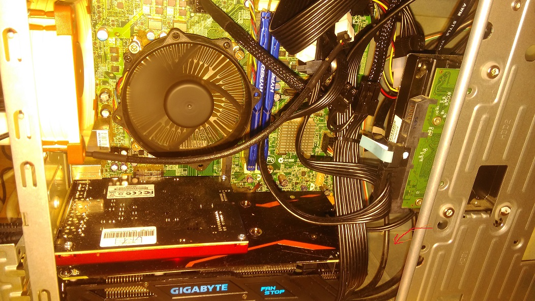

...to do té skříně nemůžeš dát normální 120mm větrák a musíš tam dávat 80mm turbíny? A nemusíš tam dávat Noctuu za tři stovky, to je do takovéhle sestavy škoda.
Kdybys ho přilepil na dno skříně, odkud asi bude sát vzduch? (Předpokládám, že skříň nemá perforovaný spodek).
Jde vidět, že nemáš ponětí, co je to airflow - proudění vzduchu.

nakreslil jsem tam šipku kam ho chci nalepit

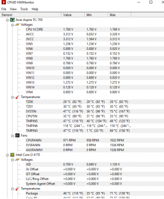

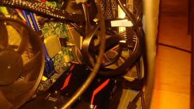

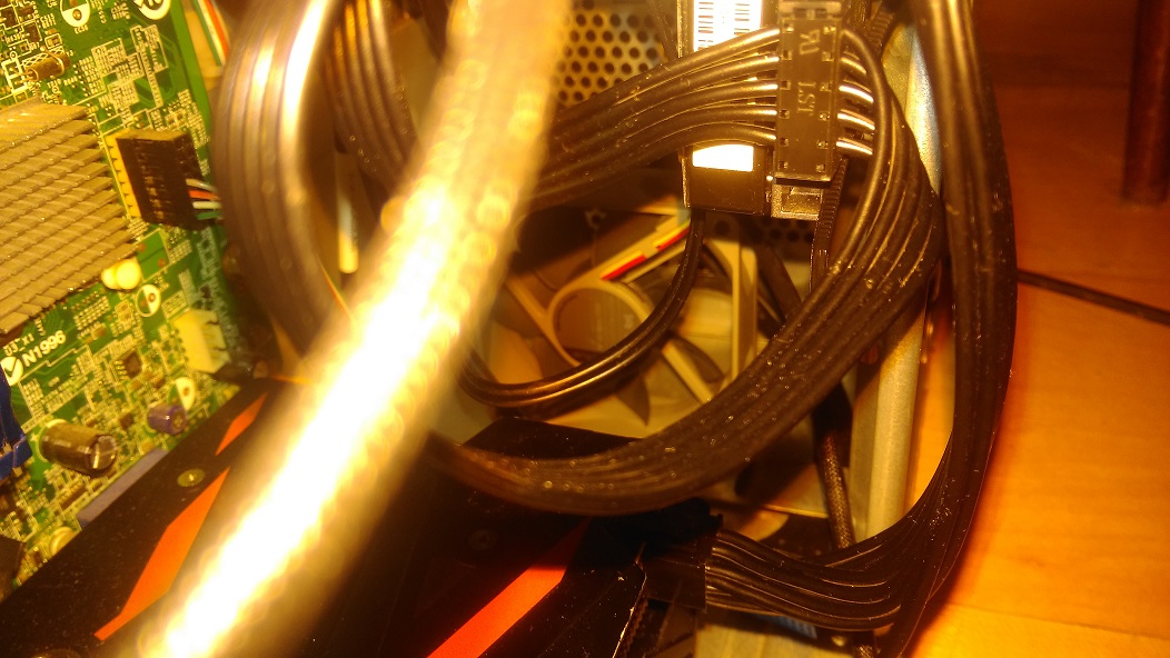

tak sem to tam nalepil a drží posílám fotky
Dodatečně přidáno po 2 hodinách 34 minutách 30 vteřinách:

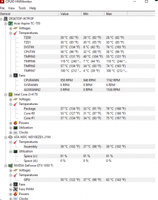

pomohlo to tomu trosku systin max 75 předtím 103 tmpin max 69 předtím 75
Dodatečně přidáno po 2 hodinách 35 minutách 30 vteřinách:

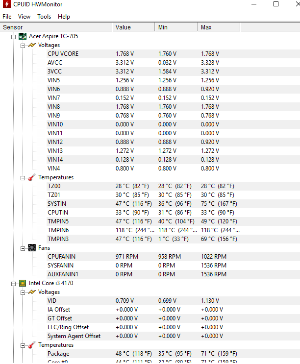

hw monitor
Dodatečně přidáno po 4 hodinách 22 minutách 53 vteřinách:
ale bez zátěže to má ted exelentní teploty
Dodatečně přidáno po 4 hodinách 46 minutách 23 vteřinách:
ale bez zátěže to má ted exelentní teploty, ted sem to zatizil na delší dobu a prez 74 to uz nejde kulminuje to mezi 69 - 74
Dodatečně přidáno po 6 hodinách 12 minutách 24 vteřinách:
Takže ju to chladí tu kaskádu v podstatě když se to snížilo tak bych mohl koupit ty zinkový nesmysly a nalepit to tam a fungovalo by to
