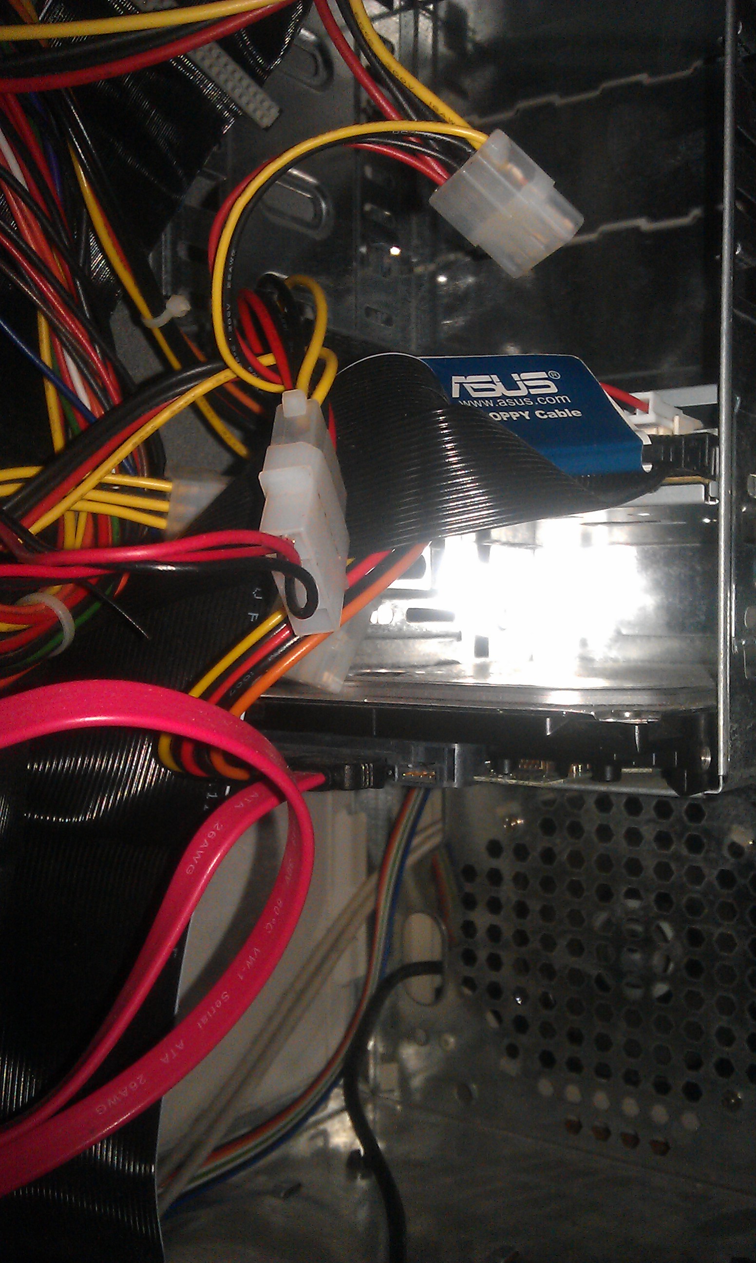

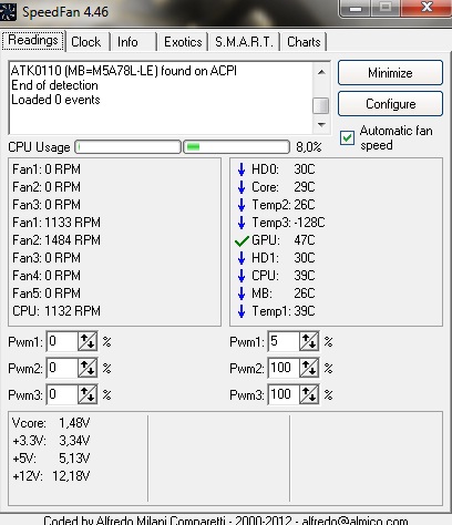

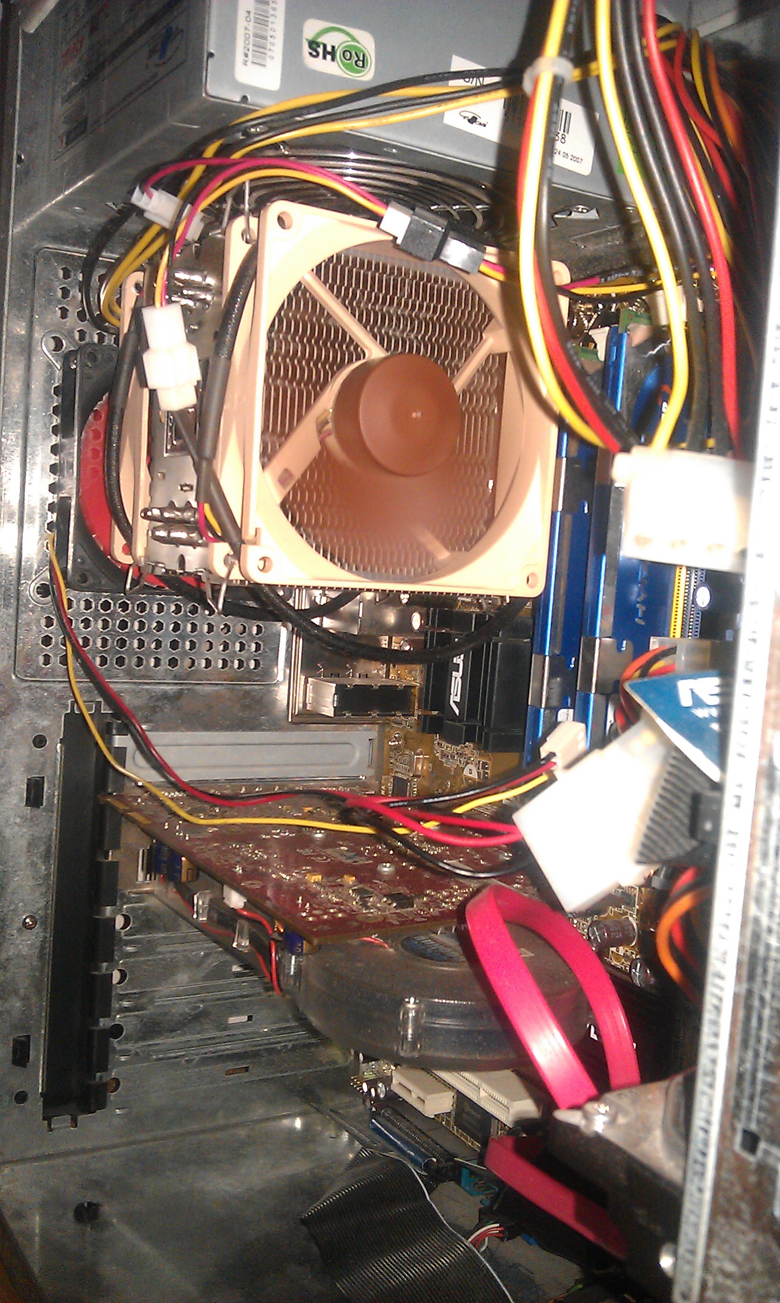

Hotovo.No,takže to bylo takhle,sundal jsem kryt a dal tam 92mm fan dopředu,zapl pc a právě kolem mého domu proletěli 4x boeing.tak jsem to zase vypl,dal tam 8cm fan a je to OK.Ten 92mm je hrozně hlučný.Teploty jsou více než dobré.Takže to mám takhle:
Nasávání 80mm fan
Odsávání 80mm fan
Grafika 92mm fan
procesor 92mm fan
zdroj 120mm fan
Upravil jsem kombinačkama diskové pole,odstřihl jsem zobáčky pro disketovku a vrazil disk to disketové pozice.
