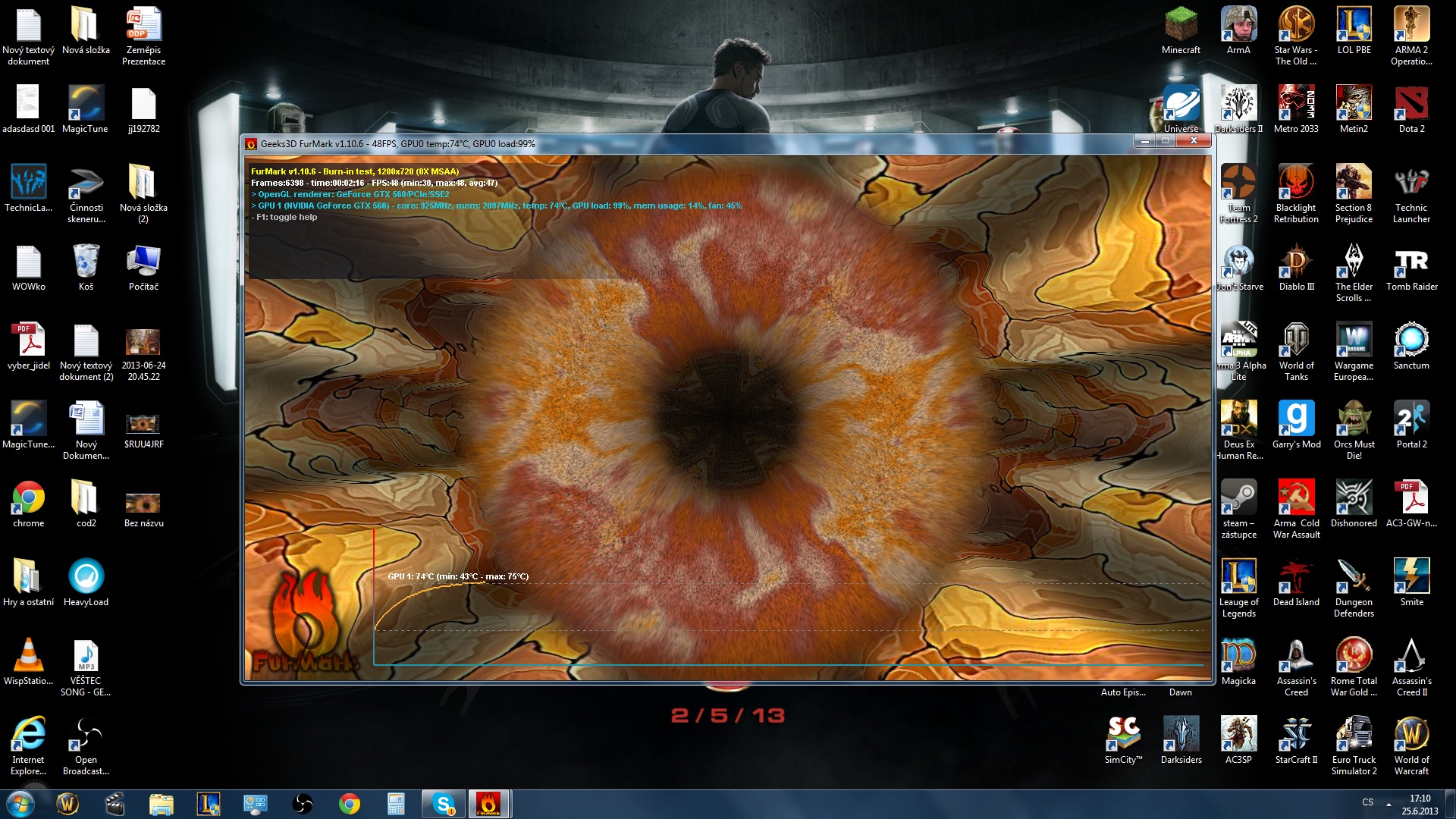

Teď jsem vyměnil ventilátor
--- Doplnění předchozího příspěvku (25 Čer 2013 18:41) ---
A mohl bys mě prosím sem hodit nějaký odkaz na chladič,který bych tam měl dát

Žádný chladič nepotřebuješ, GPU má teplotu 74°C, ventilátory na GK běží jen na 45%. Pevné disky budou určitě taky chladnější.
Jestli stále dochází k těm chybám v obrazu, pak je to vada grafického adaptéru, možná způsobená častým přehříváním v minulosti.
