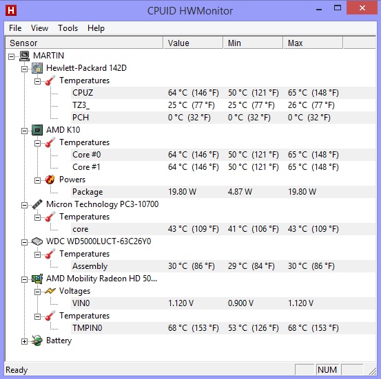

Re: HD Tune Warning - jde o vážný problém?
Který proces využívá nejvíce procesorového času?
Jaká je teplota procesoru?
Spusť HeavyLoad a Hardware Monitor. V HeavyLoad spusť zátěžový test, po 10 min udělej screen Hardware Monitoru a hoď ho sem

--- Doplnění předchozího příspěvku (28 Pro 2013 18:21) ---
Zde je zátěžový test po 10 min..

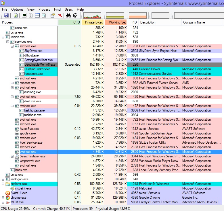

Teploty dobrý, pravděpodobně v tom bude mít prsty jedna ze služeb, kterou svchost hostí.
Lze to zjistit v Process Exploreru, v podrobnostech toho procesu svchost, na záložce threads.

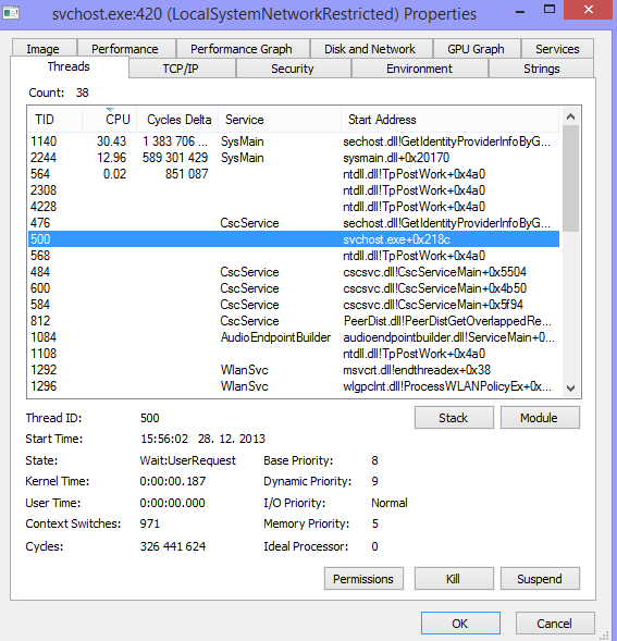

No, když na ten proces dvojklikneš, dostaneš se do podrobností, kde je záložka Threads. (PE musí být spuštěn s právy správce)
Když si vlákna necháš srovnat podle sloupce CPU (šipka čumí dolů), podle adresy rutiny, kde vlákno startovalo, při troše štěstí zjistíš dynamickou knihovnu,
kde je rutina umístěna. (nestartovalo-li vlákno v jádru OS - ntoskrnl.exe) Podle té dynamické knihovny poznáš, co je to za službu.
A co přesně tam mám tedy udělat? A ještě jaký svchost.exe.. Když jich tam je asi 11..
Ten co nejvíce vytěžuje procesor.
Tady ten nejspíš, nejvíce zaneprázdňuje: viz obrázek
Hele já nevím. Ta dynamická knihovna sechost.dll se týká bezpečnostního subsystému, ta druhá obsahuje službu Super Prefetch.
Stejně je tam nějaká hardwarová závada, pokud se ti to objevuje i po několikáté instalaci operačního systému.
Zkus ten disk, operační paměť a jestli to bude dělat i potom, hoď to do popelnice.
