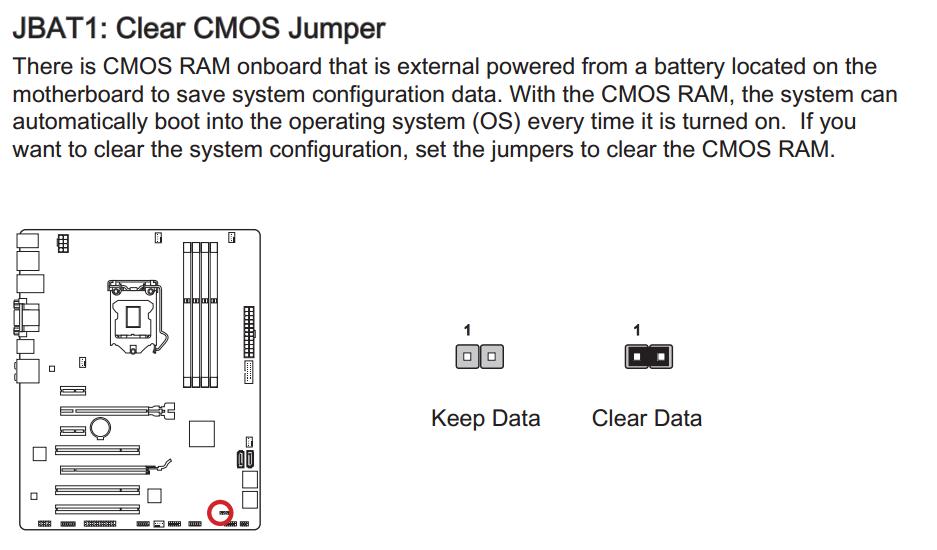

Ty nemáš k té základní desce Manuál?? :evil:

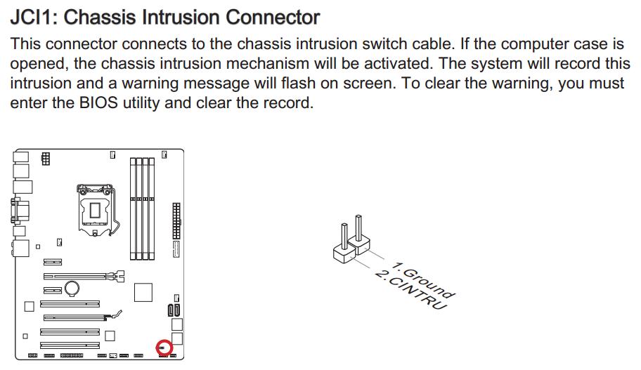

Tady máš Tvůj JCI1 a Clear CMOS.
Tím JCI1 jsi nemohl způsobit závadu, kterou hledáš.
A nezapomeň: Clear CMOS při vypnutém pC včetně vypnutí ze sítě (220V)!

Moc tomu navodu nerozumim co mam delat a kam to davat
--- Doplnění předchozího příspěvku (21 Pro 2013 10:40) ---
Ten jci1 dela co? Nechapu to..a ten clear cmos tak tam nechapu to Keep data a clear data..tohle mam i v navodu od desky a moc sem to nechapal

JCI1 je nastavení signalizace vniknutí do skříně - case. Skříň k tomu má obvykle mikrospínač, který po "oddeklování" sepne/rozepne a PC to zaznamená. Maximálně se může stát, že až se Ti to podaří rozchodit, bude na Tebe PC "řvát", že bylo detekováno vniknutí do skříně, nic jiného.
JBAT1 je jasné z obrázku: V normálním stavu jsou ty dva piny volné, pro Clear CMOS je musíš spojit jumperem, v nouzi stačí je na pár vteřin zkratovat např. šroubovákem. Nic jiného v tom není, je to takhle úplně jednoduché.
PS: Ty se neučíš nebo neumíš alespoň trochu anglicky? :shock:
Keep Data - zachovej data
Clear Data - vymaž data
Obojí se týká jen BIOSu, ne dat na HDD a jiných!!

Takze to uz jsem delal ale porad nic s tim jumperama..takze jak mam postupovat se sroubovakem?
wattmetr
Master Level 7.5
Master Level 7.5
Příspěvky: 5744
Registrován: duben 13
Re: Sestaveni pc(po zapinani cerno)
Příspěvekod wattmetr » 21 pro 2013 10:51
Co "to" už jsi dělal?
A co Ti není jasné na tomhle?
Jedině tedy jestli nechápeš, že zkratovat v tomhle případě znamená spojit :roll:
Další otázky v tomto směru jsou zbytečné, nevím, jak bych Ti na ně víc "polopaticky" odpověděl :P

Mel sem vypnuty pc vypojeny ze zdroje dal jsem jumper na jbat1 chvili ho tam nechal pak sem ho vyndal a zapnul pc a nic..nikdy sem nic se sroubovakem nezkratoval proto nevim co mam delat..
wattmetr
Master Level 7.5
Master Level 7.5
Příspěvky: 5744
Příspěvekod wattmetr » 21 pro 2013 11:00
Takže jsi udělal vše, co se udělat dalo a teď už zbývá jen to poslední: Desku vyjmout z PC pěkně zabalit a s průvodním dopisem s popisem závady (jednoduše - PC nenaběhne) odeslat dodavateli na reklamaci. A prosím, nevymýšlej další zbytečnosti, myslím, že už se s nimi nikdo zabývat nebude - včetně mě :P
Ten šroubovák je nouzové řešení pokud nemáš jumper. Když jsi to udělal s jumperem, na šroubovák zapomeň.
