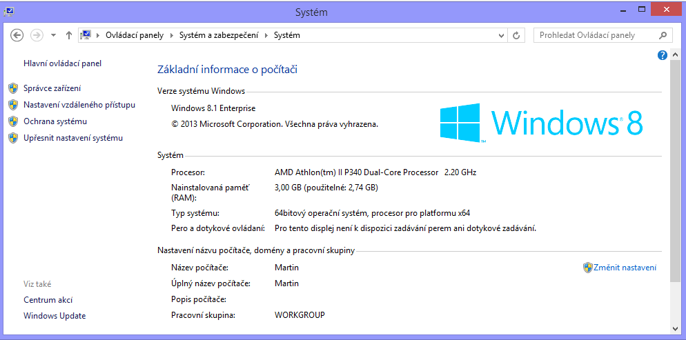

Dobře, tak děkuji za rady.. Ještě mi bylo řečeno že by to mohl dělat 64bit. Windows 8.1.. Přikládám popis mého systému.. Mohl by být problém i tam?

Windows 8.1 jsou poměrně nový systém a nějaké chyby v něm určitě budou.
Já bych to spíš viděl na nějakou tu HW vadu. Naprosto jistě to zjistíš tak, že nainstaluješ nějakou nižší verzi Windows.
