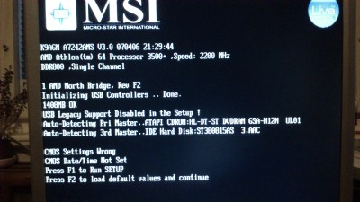

Zdravím všechny IT uživatele, a strašně moc bych od vás potřeboval pomoci.
Mám problém při zapnutí počítače. Vyjede mi obrazovka viz. obrázek.
Mám připojenou myš a klávesnici přes PS2 konetory. A teď je problém v tom že když zmáčknu F1 nebo F2 nic se neděje. Zkoušel jsem připojit i normálně klávesnici přes usb ale taky nic.
Baterie je vyměněná protože jsem si myslel že to dělá ona, ale ani po výměně se stále děje to samé.
Mám i tu diagnostickou POST kartu. Ta ukazuje že všechny napětí tam lezou jak mají a zastaví se to na čísle 85. Verze biosu je: AMIBIOS 1999 UD28. Doufám že je to tak správně, čtu to na té desce.
Hardware počítače:
Základní deska: MSI K9AGM
Procesor: je to na druhém řádku od zhora toho obrázku
A ještě dodatek kondenzátory jsem kontroval a žádný nafouklý není.
Všem moc děkuju za jakoukoliv pomoc :)

Zkus Clear CMOS.

USB klávesnice, pokud není zapnutá v Biosu fungovat nemusí.
ClearCmos si už asi provedl tou výměnou baterky, nicméně nic ti nezkazíš. Je ta nová baterka OK?
viewtopic.php?f=85&t=53403&p=379956&hilit=Clear+CMOS#p379956

V nastavení BIOSu je možnost defaultního nastavení. Udělej to a ulož to.
A nastav si tam čas a datum. (s PS/2 klávesnicí)

Takže paměť Cmos vymazána podle instrukcí ve videu. Po zapnutí se stále, ale nemohu dostat do biosu :(
--- Doplnění předchozího příspěvku (04 Led 2013 17:03) ---
Rád bych něco nastavil ale já se nikam nedostanu :( tlačítko f1 ani f2 nereaguje :(

Máš klávesnici do PS/2 ?

Já mám redukci na usb do PS/2 konektoru a nic.

To nemusí fungovat. Pro nastavení Biosu budeš potřebovat PS/2 , pokud nikdo nemá lepší nápad.

Pak tam nastav správný datum a čas na což tě to upozorňuje a také podporu USB klávesnice.
