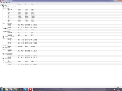

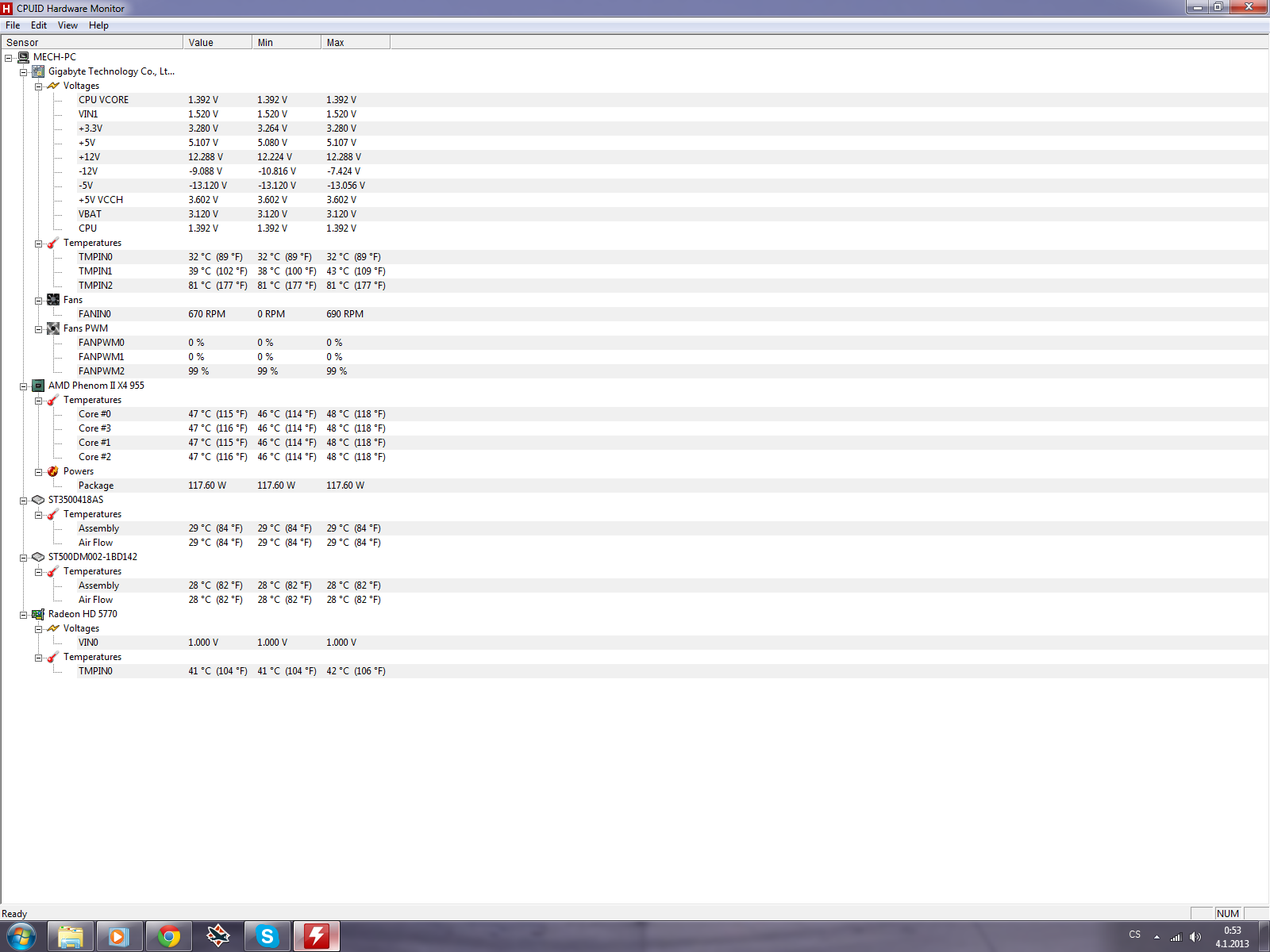

mám úplně stejný problém tak nebudu zakládat stejné téma.. Myslíte že je čidlo co hlásí 81C vadné?
Buď tak laskav a respektuj pravidla tohoto fóra - pro jistotu si je znovu přečti. Dotaz vložen samostatně pod upraveným názvem. Pic

Jak máš to airflow řešený? Dej sem fotky.
Jinak vysoký teploty chipsetu jsou normální, někdy běhaj i na 100°C.

Vzhledem k tomu, ze ostatni teploty jsou pod 40, tak je to divny.

Teplota chipsetu se ale neodvíjí od teploty ostatních komponent. Stejně tak bys mohl říct, že když máš v autě rozpálenej motor na 90°C, tak bude i karoserie na 90°C. Což je samozřejmě blbost.

Ja to myslel tak, ze nic jinyho se neprehriva, jenom ta jedna teplota je vysoka. Pochybuju, ze to bude spatnym chlazenim. Spis bych typoval uvolnenej chladic nebo tak neco.

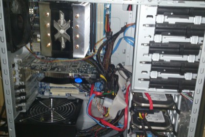

Přikládám foto skříně... Mám tam tedy jeden vepředu dole, jeden vzadu nahoře a nyní jsem přidal jeden do bočnice, asi tak ve výšce chladiče procesoru.

Máš ty kabely všechny svázaný do jednoho místa, což taky není dobrý, protože to kompletně zablokuje průchod vzduchu.
Fan z bočnice vyhoď, ten airflow akorát zboří.

Jednak nevidím ten vepředu dole, někam jsi ho schoval, jednak ten v bočnici pokud nemá cíleně usměrněný tok vzduchu, tak je v podstatě k ničemu, a pak ty kabely! Řekl bych, že účinně brání tak ze 30% dobrému airflow.
Jinak PC není auto a skříň nejvíce vytápí CPU a grafika. Podíl chipsetu je daleko menší. Pokud je teplotou MB u konkrétní desky míněna teplota chipsetu, přesto by ten rozdíl od ostatních teplot neměl být tak vysoký. A uvolněný chladič je špatné chlazení ;)

Ten vepředu dole vidět je, jen je vyroben z průhledného plastu...
