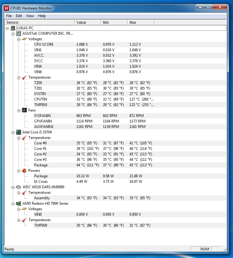

Udělej screen z HW-mnitoru /mám ho v podpisu/ ať vidíme napětí a dej ho sem.

Re: Restart PC, pruhy na obrazovce
Příspěvekod Gigaler » 06 led 2013 21:44
Příspěvekod guest » 06 led 2013 21:48
Ne nadarmo jsem psal
a dej ho sem
/podle pravidel/.
Tady to neukazuje všechna napětí. To co tu je vypadá dobře.
Edot: Omyl, dvě napětí tam nějak divně kolísají, ale nevím k čemu patří.
