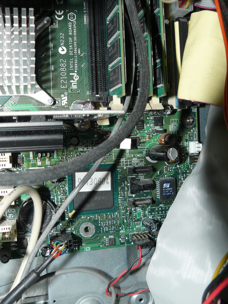

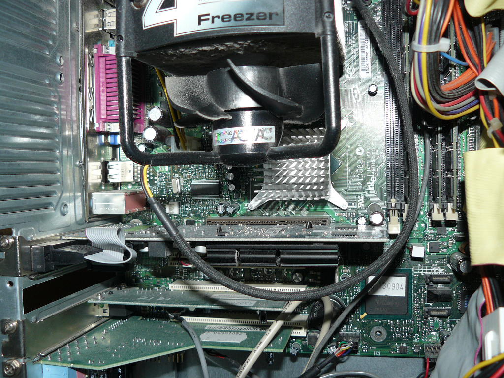

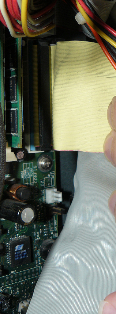

Jistě, zde jsou fotografie. Jinak, rozdíl mezi FPP a GGK byl 1300 Kč, což mi jako malý rozdíl zrovna dvakrát nepřijde. Zvlášť při té výplatě, co dostávám. Ale prý by to mělo jít nějak reaktivovat, ta licence, akorát je potřeba nechat vyměnit desku v servisu.
Ten spodní disk je ten starý a, i když to tak nevypadá, tak není zapojený. Ani datový kabel není zapojený.

Příspěvekod petr22 » 07 led 2013 13:34
Kondiky vypadaji OK. Ja bych zacal tim, ze bych tu desku vyndal, vycistil, sundal oba chladice a vymenil teplovodivou pastu.
Pak bych chladic na procesoru umistil tak, aby tahl vzduch zepredu a foukal dozadu. Pak bych vylamal vzadu za procesorem to zebrovi, aby bylo kudy foukat ven.
Takhle jak to mas ted to tahne vzduch od graficke karty a spodni cast bedny neni vetrana vubec.

Ještě bych doplnil, že v krabici, zhruba v úrovni toho větráku na CPU je ještě jeden dodělávaný větráček. Takže vzduch to táhne na ten obří chladič i zboku.
Jinak se to budu v brzké době snažit udělat, ale pomůže to? Teda na chlazení to pomůže to je jasný, že jo, ale na ten disk...

Sahni za provozu na ten chip co je na nem bila samolepka (vpravo dole, vedle SATA portu). Schvalne jakou ma teplotu (neni na nem chladic).
Pokud hned nebude videt disk, skus ten chip pritlacit a restartovat pocitac. Pokud se to tim spravi, tak je to southbridgem.
Pokud se nic nestane, tak sahni na ten maly chladic co je hned po vrtuli ventilatoru.
