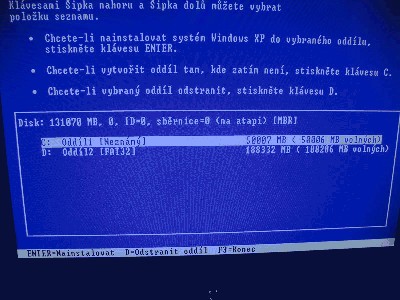

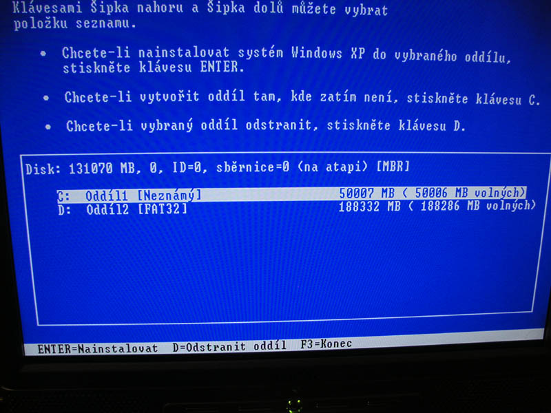

tak se mi podařilo nabootovat z jiného CD s Hirensboot, kde jsem v Partition Magicu vytvořil 2 oddíly 50+200GB - tam je vše OK, ale jakmile nějakým způsobem spustím instalaci XP je tam zase nějaký problém s velikostí - viz příloha - velikost disku 131GB, oddíl1 50GB, oddíl2 188GB což je nesmysl, zkrátka všude kromě instalace XP je velikost HDD v pořádku (nechce bootovat z některých CD (které v jiných PC nabootují), nevíte někdo so s tím??

tak jsem se dozvěděl, že to asi bude tím, že pro větší disky než 128GB to chce XP minimálně s SP1, což tyhle nejsou

sr71 píše:tak jsem se dozvěděl, že to asi bude tím, že pro větší disky než 128GB to chce XP minimálně s SP1, což tyhle nejsou
Ano správně, Blackbirde... Jen se divím že se ti nikdo neozval dřív... :o

vyřešila to jiná kopie XP s SP2, z té to nabootovalo a instalace proběhla normálně, včetně správné velikosti HDD
