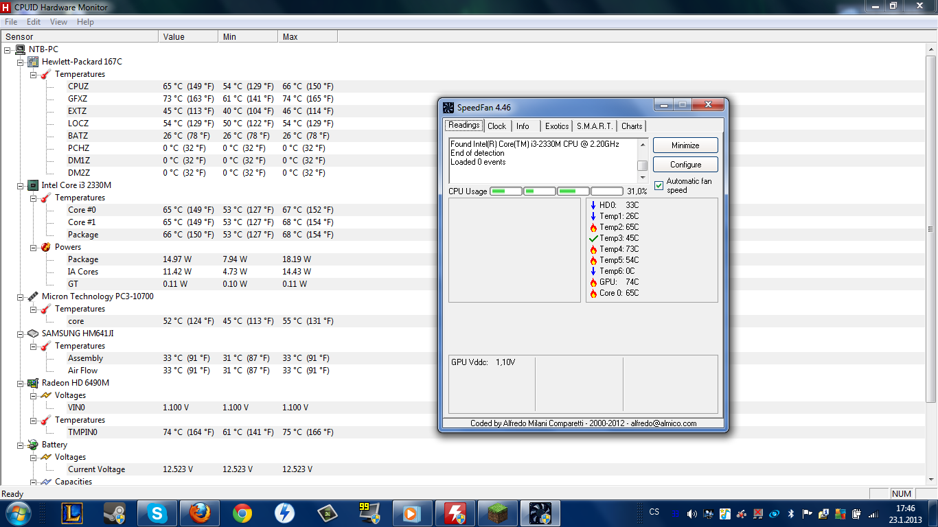

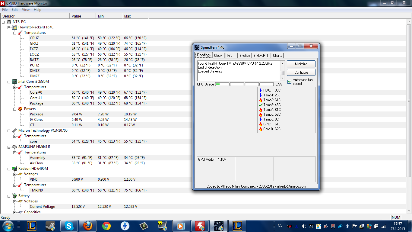

Jinak sem hážu ty teploty.
Tady je League of Legends + skype atd...
Tady je spuštěný Minecraft + skype atd...
