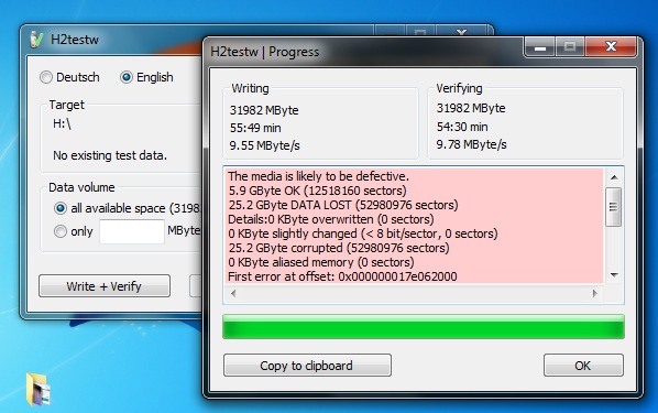

http://fakeflash.ic.cz/index.php?pg=test skus flash otestovat tímto a potom sem hoď screen s výsledky

Příspěvekod Jakub_P » 22 led 2013 20:41
Tak jsem velice nasraný.
http://kubinoo.wz.cz/1_flash.jpg
Jde s tím něco dělat nebo je flashka cca za 600,- kč ne zcela plně funkční?

Obrázky se dávají sem jako příloha. Reklamuj ji.

Reklamace...
